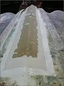

So die erste Lage hab ich gestern auf den Kiel laminiert! Mal sehen vielleicht folgt morgen die Zweite!Klicken Sie auf die Grafik für eine größere Ansicht

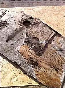

Ein großes Loch ist nun an der Stelle wo sonst der Spiegel ist! Das Holz war komplett rott! Die beiden Lastaufnahmen dahinter sind ebenfalls für die Tonne!
Habe den alten Spiegel als Schablone genommen und einen neuen Spiegel aus drei Lagen 10 mm Gabun mit jeweils 2 600er Rowing und 2 300 Standard gebaut!
