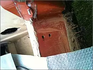

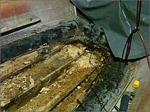

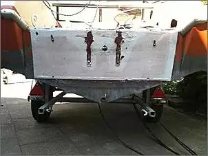

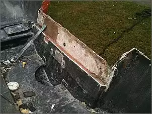

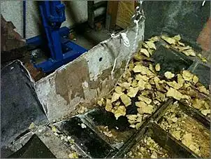

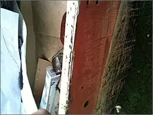

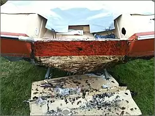

So es gibt einen neuen Zwischenstand.
Ich habe dieses gewuste aus 3 Schichten Lack am Heck beseitigen können (Abbeitzer, angeschärfter spachtel und Nasgeschliffen)
Der Teil über der Wasserlinie des Spigels sieht nun wieder aus wie neu. nach dem Polieren wieder aus als hätte hier nie jemand versuch was zu Lackieren.
Den Unteren bereich habe ich auch Frei gelegt, um die Vorhandenen Löcher im Spigel ab zu dichten (und zwar nicht mir 2k Lack wie ein vorbesitzer)

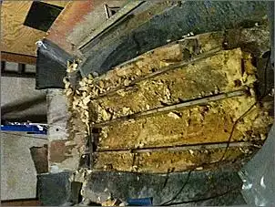

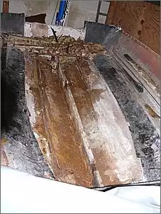

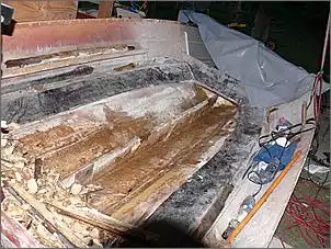

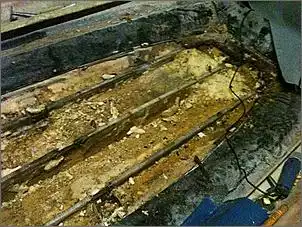

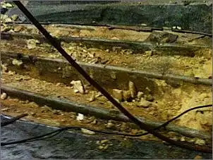

Innenraum:
Habe nun vor 6 revisions s hä HTW je Seite zu sägen um den Schaum zu entfernen. Der Boden ist zwar feucht aber kernig.
Die Spanier haben alles ausgeschäumt aber viel schlimmer ist noch, das die spanten KEIN loh zum ablaufen des Wassers haben!
Werde wohl Samstag das boot entkernt haben. Ich denke das spanten und zwischenboden noch kernig genug sind.
wenn nicht war es zwar mehr Arbeit den Schaum zu entfernen aber weg muss er ja eh!
Beim spiegel ist es genau so.
Probebohrungen bringen zwar Nässe aber feste Späne nach vorne aber von humos kann da nicht die Rede sein!
Frage mich nun ob man das nich lieber lassen soll (entlastungsbohrungen an der Innenseite des Spiegels)
Was sagt ihr dazu?
Grüße der Thorsten

So Update.
nach einem kleinen Boxenstop im Krankenhaus (blinddarm) ging es gestern Weiter.
Projekt: Oberschaale ab.
Ich habe mir gedanken gemacht, wie man am besten den Bereich hinten am Spiegel auseinander bekommt, wo ja eine Sandwitch Lamination vorliegt.
Ich habe hier eine Lösung erarbeitet die auch anderen behilflich sein kann.
Man nahme einen Spachtel und Schleife ihn Spitz und dann Treibt man diesen per Hammer langsam nach Unten bis in entwa zu der Höhhe, wo man von Innen mit einer Säde an das Holt dran kommt. diesen Vorgang wiederholt man so oft wie Nötig auf der gesammten Breite.
die beiden Äußeren Stellen sollte man von Innen Seitig angehen, da hier die Spannung sher hoch ist.
Einziger Schönheitsfehler, es kann zu Spannungsrissen im Gelcode kommen. jedoch ist der bereich oberhalb der Wasserlinie und ich werde hier eh eine Dünne Schicht Durchsichtigen Gelcode aufbrignen, da durch meinen Vorgänger ein Paar kleinere Machen im gelcode sind. so Verschmuten die Spannungsrisse nicht und es sieht wieder aus wie Top.

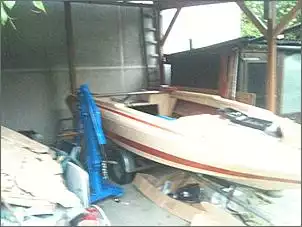

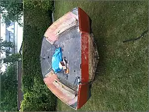

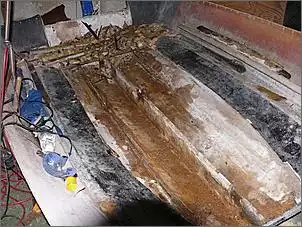

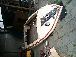

So Hier einmal ein Update
Die Seitenteile sind alle Demontiert, und recht Vermoddert.
Hits:	212
Größe:	108,9 KB
ID:	284514Klicken Sie auf die Grafik für eine größere Ansicht
Hits:	201
Größe:	89,2 KB
Die Winschautzscheibe ist ausgebaut.
und der Spigel wird gerade mit dem Multimaster in 2 Hälften gebracht, dann kommt die Oberschaale endlich runter!

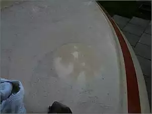

Ach ja, und Hier mal zur Veranschaulichung was man aus dem Alten Lack wieder alles zaubern kann

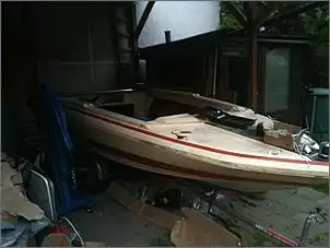

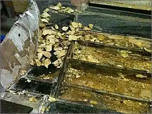

So Heute wieder Fleißig gearbeitet.
Die Oberschale ist nun endlich ab!
Spigel Frei Gelegt.
und angefangen den Spigel aus zu trennen.
Hier Emphilet sich der Mutlimaster mit dem Spachtel aufsatz. Der Geht durch das Feuchte Holz wie durch Butter!
Spigel Frei Gelegt.

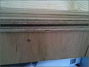

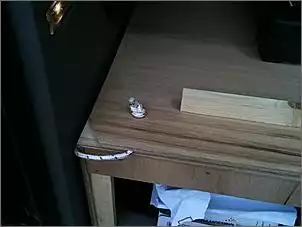

Hey Jungens,
ich weis was Photos angeht bin ich euch echt einige Schuldig. aber siet euch sicher Deinstag nehme ich die kamera mit zu baustelle!
ich habe Vorbereitend mal eine Frage zum Holz.
ich habe mir für den Camping umbau im Caddy AW100 Verleimtes Sperholz besorgt.
nun habe ich mal eine Siebdruckplatte daneben gehalten bzw mal grob das gewicht (dichte) des holzes geschätzt.
auffallend ist, die AW100 sperholzplatte hat 2 dünne Funier schichten und 3 innenliegende Holz schichten.
die Siebdruckplatte hat bei gleicher Dicke (9mm) 7 Schichten holz in gleicher dicke.
vom bauchgefühl her würde ich nun mal sagen, das die Seibdruckpatte beigleicher größe trotzdem ein Vielfache der AW100 platte aushhalten fürfte oder?
ich würde ungerne das falsche holz verbauen auch wenn ich weis, das Seibdruckplatten durch ihre beschichtung nicht zum Laminieren geeinet sind suche ich nun nach einen zwischending, also hartes holz in vielen schichten laminiert.
Leider habe ich bisher im Forum immer nur die emphelung zu AW100 gelesen was ja nur die verleimung ist. zu dem holz an und für sich bzw zu der festiget hat hier noch keiner etwas nachvollziehbares geschrieben.
was sagt ihr zu der AW100 platte?

Vergiss mal Dein Festigkeitsproblem. Das Holz ist nur zur Formgebung. Deshalb kannst Du da den billigsten Sch.... einbauen. Die Stabilität gibt Dir nachher Dein Laminat. Stell Dir einfach vor, Du würdest das Holz hinterher wieder herausnehmen können.
Wichtig ist nur, daß alles dicht laminiert ist damit das Holz kein wasser ziehen kann. Dabei ist die Holzart völlig egal denn wenn erstmal Wasser eingedrungen ist z.B. durch Befestigungsschrauben im Boden dann bekommst Du das nie wieder richtig trocken. Das ist dann mit der Zeit der muffige Gestank.
Also sieh zu, daß Du das zeug da einpasst und der Kahn wieder zusammenkommt.

Update
so nach einigem hin und her habe ich mal wieder einen erfolgreicen Abend an meiner Glastron verbacht.
Der Bocen ist nun raus
der Schaum fas komplett entfernt
das Boot ist schon sehr Wabbelig ich überlege gerade, ob es Ratsamm st, einen Stringer nach dem anderen aus zu tauschen, um dem Boot die Stabilität zu geben die es braucht.
anbei Bilder

So heute habe ich den Linken und den Rechten Stringer raus gemacht,
es ist erschrekend, das man die Stringer mit dem Cutter Messer raus schneiden Konnte bzw mit reiner manneskraft rausreissen konnte.
um die Stabilität bzw die Form der Glastron nicht ganz zu verhunzen dürfen die Stellen nun erst einmal Trocknen, dann werden hier neue Stringer und 2 Reihen Spanten einlaminiert und Provisorisch die beiden Seiten an stelle der Spanten miteinander Verschraubt (löcher werden nacher wieder zu laminiert bzw gegossen)
sobal die linke und rechte Seite Versteift wurde kommt der Mittel strinegr raus und wird ebenfalls neu Laminiert
Dies ist zwar mehr Arbeit, da mann so Mindeten 4 Laminiert tage hat abr ich denke lieber bedacht als hau Ruck
anbei mal Vernünftige bilder (hatte extra für euch die Digicam dabei)
