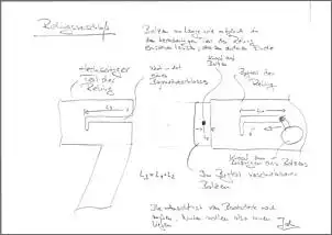

Nur noch der guten Ordnung halber hier noch eine Zeichnung, damit Style sieht, wie ich es gemeint habe, mit dem Holztritt.
Der Text "Relingsrohr aufgeschnitten" bezieht sich nur auf diese Zeichnung, damit das Rohr nicht das wesentliche verdeckt.
Es ist man nur ein Provisorium. Aber es kost´ man nur ein paar Euro und es tut seine Dienste.
Schön ist sicher etwas anderes - aber es kommt auch ein büschen darauf an wie man es macht.
Gruß Rolf

Ich dachte bei unserem Telephonat eigentlich an so was. Die Abspannung nach unten kann man auch hier verwenden:
Hits:	243
Größe:	18,8 KB

John, stimmt den Bogen nach unten habe ich vergessen.
Ich nehm beide Skizzen mal mit zum Schlosser (mit Euer Erlaubnis) und frage welche er einfacher herstellen kann!
DANKE EUCH -
