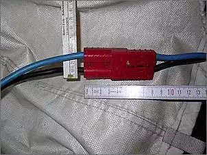

Wie bereits geschrieben,
viiiiiiieeeeeeel zu groß
So groß sind die
Wurden auch schon im Regen benutzt
Hits:	265
Größe:	58,7 KB
Servus Willi

Alt 06.02.2011, 15:08
Benutzerbild von 45meilen
45meilen 45meilen ist offline
Registriert seit: 25.01.2007
Beiträge: 13.001
Boot: derzeit keines
Danke an alle die sich her eingebracht haben
Es ist die AOK Lösung geworden
Hits:	235
Größe:	20,3 KB
Gruß 45meilen
Und was hast du mit dem 6mm² Kabel gemacht ?
Akki
Alt 06.02.2011, 17:16
Beiträge: 13.001
Erstens muß ich einen Fehler gestehen
Es ist kein 6² sondern nur 4²
Sorry aber die Iso sah ziemlich mobbelig aus und ich sah das dann auch erst Heute richtig
Zweitens ( bevor einer das in Frage stellt ) es kommt auf dem Foto nun noch zierlicher rüber
ist aber nun 4²
Gruß 45meilen
