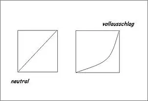

Guuuut! Dann würde ich eventuell am Anfang etwas Expo auf die Querruder programmieren und die vielleicht etwas differenzieren.
Expo???
Mit sonnigen Grüßen,
Clemens
Alt 30.11.2010, 21:42
Benutzerbild von Raccoonhotel
Registriert seit: 03.07.2006
Ort: Friedeburg
Beiträge: 3.369
Boot: Polaris Alpha
Exponential = die Ansteuerung erfolgt nicht linear, sondern um Neutral herum geringere Ausschläge und erst bei Vollausschlag des Steuerknüppels auch Vollausschlag des Ruders. Das macht es einfacher zu steuern.
Alt 30.11.2010, 21:46
Ort: Friedeburg
Beiträge: 3.369
Boot: Polaris Alpha
so ungefähr:

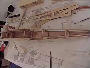

Hi Leute,
hoffe, Ihr hattet ein schönes Wochenende und seid langsam gut auf Weihnachten eingestimmt.

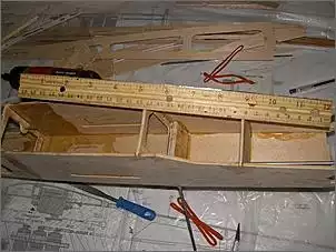

Ein bisschen hat sich wieder beim Flugzeug getan, natürlich tun sich aber bei jedem Schritt viele Fragen auf, da es "anders" sein muss.
Der Rumpf hat schon etwas Form angenommen - die Klebestellen halten bombenfest

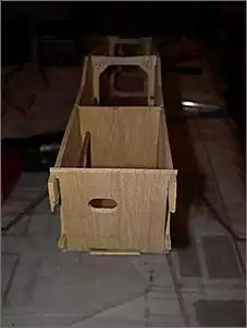

Hier sieht man den vordersten Spant (ist noch nicht eingeklebt)
Hits:	170
Größe:	17,8 KB
Gerne würde ich den einkleben und ein Gegenstück jeweils für den E- und V-Motor anschraubbar gestalten. Für die Motorisierung des Nachfolgemodells wird folgendes empfohlen:
"Als Antriebe kommen Verbrenner als Zweitakter mit 2,5 bis 4 Kubikzentimeter sowie Viertakter mit 3,5 bis 5 Kubikzentimeter zum Einsatz. Als E-Motoren passen zum Beispiel ein InlineDrive 650+BB mit acht Zellen oder MagicDrive 40-28 mit Getriebe 4,4:1 mit zehn Zellen."
http://www.modelltechnik-leupold.de/...=holzbausaetze

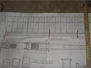

Ich denke eher über 3,5 ccm nach. Aber welcher bürstenlose E-Motor würde passen? Zu den angegebenen Motoren konnte ich leider nicht viel finden. Und wo könnte die Akkus plaziert werden???

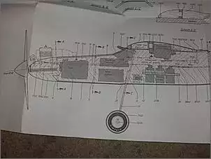

Hier ist ein Foto vom Plan
Hits:	172
Größe:	27,7 KB
Merci!

Alt 05.12.2010, 23:19
Ort: Friedeburg
Beiträge: 3.369
Boot: Polaris Alpha
Die angegebenen Motoren sind ja auch schon Oldtimer und nicht mehr zeitgemäß!
Normalerweise kannst du die Akkus da platzieren, wo der Tank sitzt. Also muss der auch ausbaubar gestaltet werden.
Wegen des Brushlessmotors würde ich auch einmal schauen, wie vergleichbare Modelle motorisiert sind.
Und die Bauteile einmal wiegen. Bei vielen Motoren findest du Angaben, für was für ein Modellgewicht die geeignet sind. Darfst aber bei der Kalkulation den Akku nicht vergessen.
Der Flieger ist vergleichbar:
http://www.kyosho.de/?page=shop/flyp..._title=product
Liebe Grüße
Jan

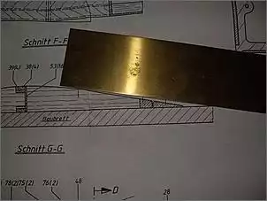

Meinst Du, die passen da rein? Bin momentan andere Kaliber gewohnt.
Hits:	174
Größe:	36,2 KB
In den 2. Spant (bei 80 mm) werde ich wohl einen Ausschnitt machen müssen
Hits:	171
Größe:	29,6 KB
und der Empfänger nimmt auch kaum mehr Platz ein. Sind die Servos - im Verhältnis zur Größe - mittlerweile kraftvoller geworden? Dann könnte ich alles mit Mini-Servos voll stopfen, da ich die eh für die Tragflächen brauche ...
Clemens

Mhmmmm.....also im Rumpf würde ich die Standardservos einsetzen. (Wenn möglich) Angaben zur Stellkraft findest du eigentlich immer bei den technischen Daten. Du hast durch lange Gestänge mehr Verluste als bei der direkten Ansteuerung in den Flächen. Werden für das Querruder Mini-Servos empfohlen? Liegend dürften da doch auch Normale reinpassen. Der Tank scheint mir ziemlich klein. Da wird wohl kein Akku reinpassen. Aber du hast ja noch ein bisschen Platz dahinter. Und mit dem richtigen Regler brauchst du ja auch keinen zusätzlichen Empfängerakku.
Meine ehrliche Meinung ist, den Flieger nicht als Zwitter zu bauen. Dann besser noch einen zweiten besorgen, den du mit Verbrenner baust.
PS: Im Plan ist ein Standardservo für das Querruder eingezeichnet. Und wenn du elektrisch baust, dann brauchst du ja auch das Drosselservo nicht.

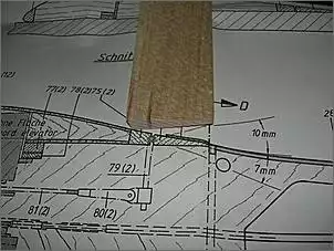

Ja, habe ich gesehen. Dachte halt ... für jedes Querruder 1 Servo, sollte gehen, da sie möglicherweise nicht so stark einschlagen müssen (an Kunstflug denke ich momentan nicht) und schön klein sind.
Bei den Landeklappen kann ich mir die Kräfte größer vorstellen, da sie ja die Luftströmung unterbrechen müssen - denke, dass sie ca. bis 60° nach unten stellen müssten.
Evtl. könnte ich die Querruder über ein Gestänge in den Tragflächen ansteuern, dann hätte ich aber die 90°-Umlenkung. Oder die Querruder auch als Landeklappen (über die Software der Fernsteuerung) verwenden?

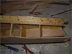

Hier ist ein Foto von den theoretischen Platzverhältnissen
Hits:	165
Größe:	23,8 KB
Das http://www.hobbyking.com/hobbycity/s...dproduct=10345 Ding hätte sogar ein Metallgetriebe. Und der Preis! Allerdings liest man in den Rückmeldungen auch von Rauch, etc.

Für die art und größe des Fliegers würde ich auf jedenfall Servos mit Metallgetriebe benutzen (zumindest für die Landeklappen) und in Standartgröße...
Kannst Du das bei dem Flieger nicht ähnlich wie auf dem Bild realisieren?? Dort und auch in Original sind die Landeklabben weit aus Breiter (Tiefer) als die Querruder...
Oder hast Du evtl. schon über Deltamix nachgedacht... So brauchst Du nur die Querruder ( evtl. dann etwas Breiter machen) und kannst diese auch als Landeklappen benutzen....

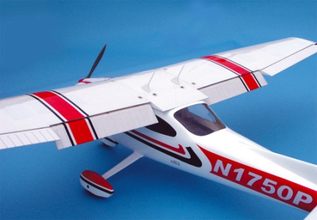

Die Landeklappen könnten auch etwas breiter sein - siehe meinen Beitrag # 22.

Bei Deltamix könntest Du auch während der Landung noch leicht Querruder geben... Aber dann viel sensibler was für die Landung ja auch von vorteil wäre...
Wäre für mich eigentlich die einfachste Lösung...
Vom Flugbild her (Scale) würde es getrennt natürlich besser ausschauen... Aber der Flieger ist ja eh kein Scaleflieger...
Also ich würde für den Anfang auf Deltamix gehen, ich habe mal nen Impeller Jet gehabt mit Deltamix (Querruder/Höhenruder) und ich finde die Flugeigenschaften eigentlich sehr gut, wenn denn der Regler gehalten hätte...
Oder ganz andere Idee, Du wirfst den Plan mit den Landeklappen bei seite und baust Dir Bremsklappen drann...

Ansonsten, könntest Du das nicht mit der schrägen kannte realisieren??? So hättest Du die Landeklappen auf ein angemessenes Maß gebracht...

Aber jetzt wo ich das Bild gesehen habe finde ich das mit den getrennten auch schöner (deswegen ja der nachtrag) würde dann aber wirklich zu den LÖandeklappen breiter werden und nicht alles gleich breit (Querruder benutzt Du im Flug eh nur minimal, da können die auch ruhig kürzer ausfallen)... Jedoch würde ich dann nur mit Drei Servos arbeiten... Einen Mittig für die Querruder und Zwei für die Landeklappen...

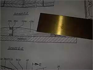

2.604 Danke in 977 Beiträgen
Dann müsste ich aber das Profil der - fast gesamten - Tragefläche ändern

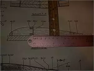

An der besseren Wirksamkeit zweifle ich keine Sekunde, aber eher an der (meiner) Durchführbarkeit.
Clemens

Du musst das Profil nicht ändern. Nur die Geometrie der Klappen und Ruder.
Alt 06.12.2010, 22:07
icheben82
Meinst Du die Bremsklappe, die - ca. in der Schwerlinie - 90° nach oben gehen? Das wäre auch was -- würden evtl. den zusätzlichen Auftrieb durch die Landeklappen ausgleichen. Da ich schon geistig 6 bis 7 Servos verplant habe, würde es auf ein weiteres, oder zwei, nicht ankommen.
Das mit den Landeklappen ist für mich eher eine Herausforderung, als eine Notwendigkeit. Falls sie untauglich sind, kann ich sie im schlimmsten Fall fixieren und das war's dann. Mir geht es da eher ums Tüfteln und Bauen und die Klappen scheinen etwas zu sein, das ich relativ leicht verwirklichen kann, ohne einen großen Schaden an der gesamten Struktur anzurichten. Das ganze Material hätte ich ja schon hier ...
Jepp, die meinte ich, dies ist sehr einfach zu realisieren und hat bei Deinem Flugzeug mehr Wirkung als die Wölbklappe (Landeklappe)... Du möchtest damit ja nur erreichen das die Geschwindigkeit noch weiter reduziert wird, von dem zusätzlichen Auftrieb der Wölbklappe und dadurch Gefahr des Strömungsabrisses hast Du bei Deinem Flieger nicht viel...
Landeklappe auch nur 2-5° falsch eingestellt und Dein Flieger macht ein Männchen und dies Bodennahe sieht nicht toll aus... Kam schon öfters ins schwitzen
Alt 06.12.2010, 22:13
icheben82
Aso, jetzt raffe ich was Du meinst... Nein, die Tragflächenform musst Du nicht verändern... Es ist nicht schlimm wenn die Wölbklappen und Querruder etwas Dünner sind als das Endprofil Deiner Targflächen...
Evtl. sogar vorteilhaft... Liegt an den Flugeigenschaften des Fliegers... Wenn Du das selber Modell nocheinmal genauso bauen würdest kann das wieder ganz anders ausgehen...
Hits:	202
Größe:	24,2 KB
Geändert von icheben82 (06.12.2010 um 22:18 Uhr)
Alt 06.12.2010, 22:22
icheben82
PS: Ich würde die Klappen/Ruder dann aber als gleichschenkliges Dreieck entwerfen und nicht so wie vorgegeben und fälschlicherweise von mir so übernommen...
Alt 06.12.2010, 22:26
Registriert seit: 21.03.2009
Ort: Tampa, FL
Beiträge: 896
Boot: 12' Jon Boat
Das dachte ich erst auch, Jan. Es ist jedoch der abfallende Winkel des letzten Drittels der Tragfläche vorgegeben und die Tatsache, dass sie unten eben ist (sein sollte ). Schau mal hier:
Hits:	202
Größe:	23,7 KB
Hmmm, jetzt komme ich echt ins Grübeln.
Denke, ich werde folgendes machen: Die gesamte Profilbreite für die Landeklappen verwenden und entsprechen Material zwischen den Spanten einkleben, damit das wieder passt.
Hits:	209
Größe:	38,2 KB
Somit hätte ich die max. Größe der Klappen und wenn ich sie, wie bei der Cessna, so lang wie die Querruder mache (50:50) sollte es auch gehen.
Clemens
Alt 06.12.2010, 22:28
icheben82
Anhang 250208
Versteh ich jetzt nicht
