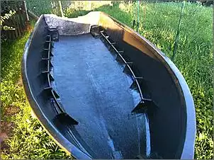

Ich bin seit kurzem auch stolzer Besitzer eines Sturmboots. Habe meinen Bootsführerschein mit 16 gemacht. Damals sind wir mit einem THW-Sturmboot durch die Gegend geheizt. Seitdem habe ich nichts mehr mit Booten zu tun gehabt. Nun sah ich neulich ein Sturmboot in der Bucht und musste einfach zuschlagen. Hat mich rund zwei Riesen gekostet; doch soweit ich beurteilen kann, ist das Boot in einem ziemlich guten Zustand (vergleiche Bild).
Name:	Foto 4 (Large).jpg
Hits:	1021
Größe:	122,9 KB
Das Boot ist "nackt", also nichts dran oder drin. Es soll auch mehr oder minder puristisch bleiben; ich möchte die schöne Linie nicht verbasteln. Passieren soll aber das folgende:
1) Ordentlicher Aussenborder ran (dache so an 70-100 PS)
2) Holzboden rein
3) Steuerstand rein
4) Kiste rein
5) Trailer her bzw. Hafentrailer her.
Da ich überhaupt keine Ahnung von Booten habe und auch im Internet kaum Antworten fand, stellen sich mir folgende Fragen:
zu 1) Beim THW sind wir das Boot mit 40 PS gefahren; BW ist angeblich auch zuerst mit 40, später mit 70 PS Volvo Pentas gefahren. Was sind denn Eure Erfahrungen mit der Motorisierung? Möchte mit dem Boot auch Wasserski fahren. Der Spiegel ist auf beiden Seiten mit Platten (Aluminium?) verstärkt. Ich glaube das ist Standardausführung. Was haltet ihr für eine optimale Motorisierung und wie schwer sollte der Motor sein? Habe derzeit ein 75 PS Zweitakter im Auge, der wohl so 150 KG wiegt.

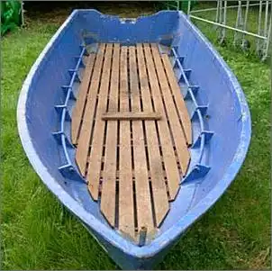

zu 2) Im THW war sein ein Holzboden drin, wie er auf dem folgenden Bild zu sehen ist. In meinem Boot ist ein solcher Boden leider nicht drin. Es scheint sich um ein BW-Ausrüstungsteil mit der Versorgungsnummer: 2090-12-153-8728 zu handeln (Quelle: Google: "Holzboden+Sturmboot"). Habe aber auch nach langer Recherche nirgends einen solchen Boden gefunden. Hat jemand eine Idee, wo ich noch suchen könnte? Sonst würde ich mich an den Nachbau machen; hat jmd. dazu Empfehlungen und eventuell sogar die genauen Maße?
Anhang 294995
2) Holzboden rein
3) Steuerstand rein
4) Kiste rein
