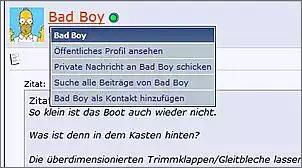

Alt 07.11.2010, 17:49
Beiträge: 13.265
Zitat von Bad Boy Beitrag anzeigen
Danke.....ich fand das Bild nicht mehr
Einfach auf alle Beiträge gehen oder wenn es was älteres ist, auf dein öffentliches Profil -> Statistiken -> Alle Themen.
Deshalb hast du mich jetzt als Besucher auf deinem Profil.
