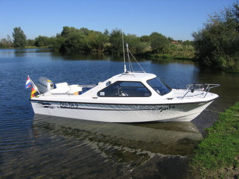

Guten Morgen liebe Ryds, Crescent und Hille Fans,
da sucht man sich den Wolf nach einer Lösung und der "Nachbar" Pitt hat es schon längst gelöst .
Also ich habe nur noch eine Kleinigkeit im Programm. Ich habe mir die Klappen für die Staufächer abschließbar gemacht. Natürlich nicht ganz sicher, aber es dauert schon was länger.
Auf einer Seite einen Winkel zum Einstecken angebracht und auf der anderen Seite ein Einbauschloss wie es für Briefkästen genutzt wird.
Desweiteren gab es für den Raum unterhalb der Bilge, da wo das Wasser aus dem Innenraum hinläuft, noch eine kleine Bilgepumpe mit Schwimmerschalter. Ab so ca. einen Zentimeter Wasser im Boot fängt sie an zu pumpen.
Gruß Hans
