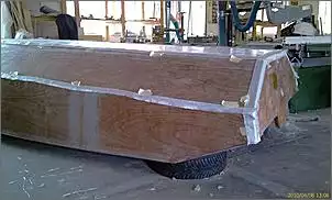

Hast Du die Bodenplanken am Boot geschäftet oder gestoßen? Kann ich irgendwie nicht erkennen.

@ Michael: Asche über mein Haupt... Ich hab gehofft das fragt keiner Die Bodenplatten habe ich mit Lamellos verbunden und mit Epoxid verklebt. Die Platten haben ja eine relativ große Klebefläche auf dem Kiel und den Leisten, da dachte ich das geht doch auch einfacher Von innen werde ich die Plattenstöße noch mit Glasfaserband verstärken... dachte ich mir so... Die Seitenwände habe ich auch stumpf gestoßen da die Innenseite später nicht mehr zu sehen sein wird und ich den Rumpf von außen lackiere.

...@ Michael: Asche über mein Haupt... Ich hab gehofft das fragt keiner Die Bodenplatten habe ich mit Lamellos verbunden und mit Epoxid verklebt. Die Platten haben ja eine relativ große Klebefläche auf dem Kiel und den Leisten, da dachte ich das geht doch auch einfacher Von innen werde ich die Plattenstöße noch mit Glasfaserband verstärken... dachte ich mir so... Die Seitenwände habe ich auch stumpf gestoßen da die Innenseite später nicht mehr zu sehen sein wird und ich den Rumpf von außen lackiere...
Hi Tobi.
Vorweg: Wirklich ein schönes Böötchen was Du da baust, ich liebe solche Holzarbeiten.
Aber mit den auf Stoß gearbeiteten Platten könnte es später noch Probleme geben. Ich habe früher selber die leidvolle Erfahrung machen müssen, dass der Lack bei Platten die nicht durchgehend sind an den Stoßkanten reißt . Selbst wenn die Platten von hinten komplett verklebt und verstärkt sind, kann die Stoßkante immer noch minimalst arbeiten und das hält kein Lack. Ich will nur hoffen dass das bei Dir nicht der Fall sein wird, befürchte aber das sich im Lack ein Riss bilden wird. Vor allem wenn Du 2K Lack nimst, 1K Lack ist noch ein wenig flexibler.
Ich hab mir bei einem ähnlichen schon mal so geholfen, dass ich eine Kehle am Stoß gefräst habe und diese mit angedicktem Eopxi gefüllt habe. Besser ist aber immer zu schäften.

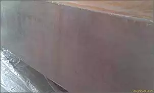

Hallo Tobi, geh auf Nummer sicher und kleb von außen einen Glasfaserstreifen 300 g drüber. Dann hast Du eine erprobte Stoßverbindung. Die Außenseite wird auf Zug beansprucht und, wie Dirk sagt, hält das kein Lack aus. Wegen einer Delle musst Du Dir keine Sorge machen:

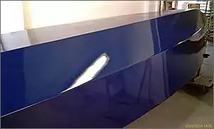

@ Dirk: Danke für den Tipp. Ich weiß ja das schäften die bessere Lösung ist... da war meine Motivation auf nem Tiefpunkt... Hätte ich mal vorher Bilder reingestellt Meinst du wirklich das die Verbindung nicht steif genug ist?
@ Michael: Ich habe ja bereits 300g Glasgewebe drauf, meinst du nochmal einen Streifen Glasgewebeband drüber oder wie? Wegen der "Delle" mach ich mir keine Sorgen, kenn ich aus Erfahrung... ich frage mich gerade warum ich das nicht gemacht habe, hab noch meterweise übrig... hmm...
Hatte damals meine Glasfaserstreifen mit der Fräse "tiefergelegt" und gespachtelt.
Älteres Projekt:
Tut mir leid, Tobi, ich hätte einfach noch einmal zurückblättern sollen. Wenn Du außen 300 g Gewebe auftapeziert hast, passiert Dir bestimmt nichts mehr! Da kannst Du auch sicher sein, dass die Farbe auf den Stößen keine Risse bekommt.
Ich gelobe Besserung!
Es sei dir verziehen
Aber trotzdem danke für den Hinweis!
Also vom Gefühl her würde ich auch sagen dass das stabil ist, wobei ich natürlich nicht weiß wie sich der Rumpf in Bewegung verhält... die Zeit wird es zeigen
Gruß Tobi

@ Alex: Logo ... der Unterbau des Decks ist/wird stabil genug, werd den am kommenden WE anpassen, dann gibts Bilder. Drauf kommt 6mm Okume, das Stabdeck kleb ich mit mit PU-Leim. Von der technischen Seite stellt das überhaupt kein Problem dar. Ich wollte lediglich auf die Furnierstärke und Erfahrungen damit hinaus.
Der Spiegel besteht momentan aus 2 x 12mm Okume-Sperrholz mit 450g Glasgewebe dazwischen. Wird aber natürlich noch verstärkt. Zusätzlich bekommt er 3 Stützen die verklebt und durch den Kiel und die Leisten/Stinger gebolzt werden.
