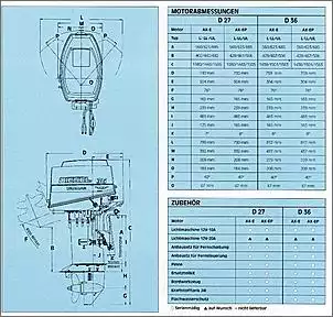

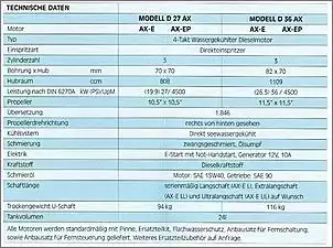

Standard Yanmar Daten
Hits:	196
Größe:	54,8 KB
Hits:	195
Größe:	71,3 KB

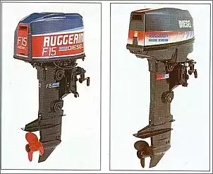

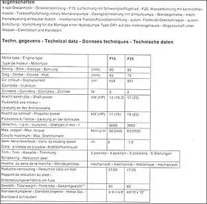

Wenn ich sehe wieviele über 20 Jahre alte 2Takt Benziner noch zuverlässig ihren Dienst tun, glaub ich nicht, dass sich der Mehrpreis lohnt. Wenn der Diesel nicht benutzt wird, wird er sich auch 'kaputtstehen'.
Hier noch zwei Exoten:
Hits:	155
Größe:	46,7 KB
Hits:	155
Größe:	56,0 KB

Ruggerini AB, ich kenne keinen AB, der eine schlechtere Laufkultur hat.
Man kann sein Geräuschkulisse mit der einer "Rüttelplatte" vergleichen.
Da kommt selbst der furchbar klingende Yanmar nicht mit.
