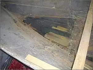

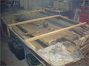

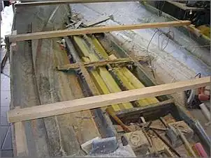

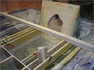

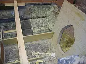

Ich habe heute den Boden entfernt.
Und gleich noch eine Frage ;:
Die Stringer, so heissen doch die Längsträger,
sind aus normalen Kiefern Brettern 24mm stark.
Kann ich die auch wieder in Kiefer machen ?
Hier noch aktuelle Bilder
Hits:	1955
Größe:	35,1 KB
Hits:	1935
Größe:	41,4 KB
Hits:	1939
Größe:	37,2 KB

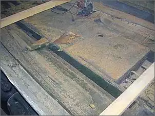

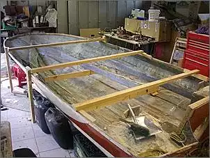

Es war fast schon ein Biotop, schön nass!
Hits:	2007
Größe:	39,0 KB
Hits:	1947
Größe:	52,2 KB

Hey , Ich weis ja nicht genau ,aber bis Du Dir sicher das Deine Spiegelplatte held? Du hast jetzt nur ein dickes Holzbrett hinten dran,das nicht zur Seite abgestützt ist , da werden nachher 130PS dran schieben! Ich hätte für die Spiegelplatte lieber ein 24mm starke Wasserdichte Siebdruckplatte aus dem Baumarkt genommen. Für weitere Holz arbeiten gibt es Bai Holz ,sehr stabil und Wasser fest! Zu deiner Lackier arbeiten einen Tipp ! Bleib bei der orginal Lackierung ,sonst bekommst Du später kein Geld zurück. Wenn du noch Hilfe brauchts oder Tipp schicke einfach PN ,viel Spass weiter beim Umbau .Mario

Hallo Mario,
danke für deine Tipps,
die Spiegelplatte ist erstmal nur eingeklebt, ( ist übrigens eine Wasserfeste Platte Mit Epoxy zusammen laminiert ).
Jetzt werden die Stringer und Spanten erneuert damit die ganze geschichte wieder Halt hat, erst dann werde ich die hinteren ecken rausnehmen den Siegel einlaminieren und die Ecken erneuern.
Wenn ich jetzt auch noch die Ecken entfernt hätte wäre mir das alles einwenig zu wabbelig geworden.
Erstmal wieder halt in die Schale bringen.
Aber trotzdem Danke das ihr mit aufpasst

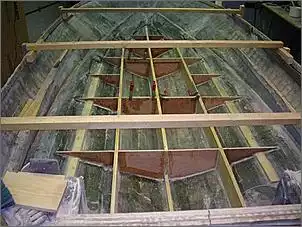

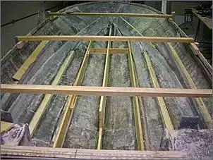

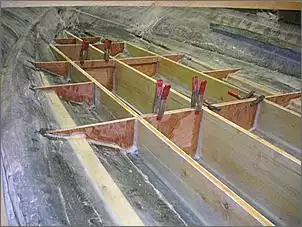

Ich habe wieder einige Stunden am Boot verbracht,
jetzt bekommt der Rumpf wieder Gesicht !
Hits:	1957
Größe:	45,0 KB
Hits:	1940
Größe:	46,1 KB

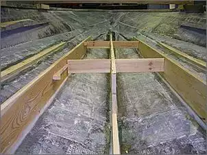

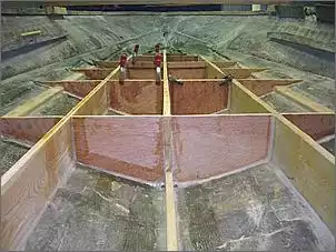

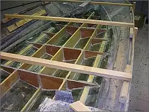

Die Spanten sind einlaminiert.
ich möchte bevor der Boden reinkommt noch alle einmal streichen.
Was nehme ich dafür ? Bilgenfarbe ?
Bitte gebt mie Tipp,s
Hits:	1653
Größe:	33,0 KB
Hits:	1719
Größe:	47,0 KB
Gruß Jörg

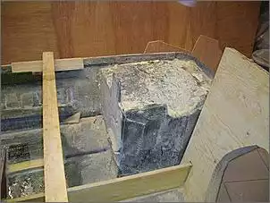

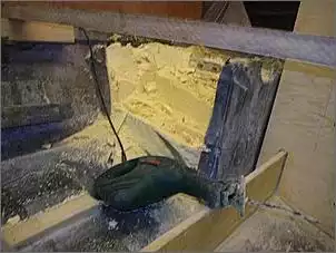

Nachdem ich die hinteren Ecken entfernt habe,
ist das Heck ziemlich weich.
Der Schaum muß in den hinteren Ecken doch tragend sein.
Hits:	1516
Größe:	44,8 KB
Gruß Jörg

Boot: Glastron V 174
1.822 Danke in 510 Beiträgen
Ich möchte die hinteren Ecken nicht wieder ausschäumen, sondern als Stauffach umfunktionieren,
Habt ihr Ideen wie ich da ohne Schaum wieder Halt rein bekomme ?
Danke Gruß´Jörg
Danke Gruß´Jörg
da fallen mir nur stabile Dreiecke ein.......................
AVERNA - Dirk
GRÖMITZ
Die Perle der Ostsee
Alt 15.10.2010, 17:43
Benutzerbild von Michael Thon
Michael Thon Michael Thon ist offline
Registriert seit: 22.05.2007
Ort: P= Kreis Düren, D= Köln-Bonn
Beiträge: 593
Boot: (ehemals) einen 9,5m Segel-Katamaran
797 Danke in 341 Beiträgen
Danke Gruß´Jörg
Hallo Jörg,
setze an die Stringer (Längsverbinder) mittels Multiplex-Platten an (Klebefläche an den Stringern min. 5-10cm), setzte darüber -wenn Du noch drankommst- noch ein Glasgelege-Band und baue diese Konstruktion gegen die Rumpfseiten weiter auf; dort Anbindung mittels Hohlkehlen und darüber dann den Glas-Bändern;
Aussparungen etc. natürlich vorher einbringen und Holz (mein Vorschlag...) mittels Epoxydharzen tränken und Schnittkanten etc. gut versiegeln, später nach Montage farbigen oder klaren Lack darüber...

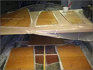

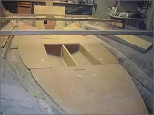

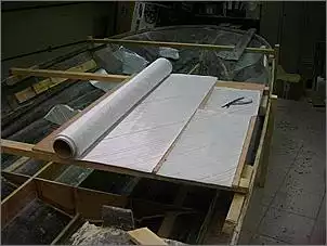

Der Boden ist angepasst.
Hits:	1622
Größe:	27,1 KB
und von unten lamimiert
Hits:	1616
Größe:	34,0 KB
Gruß Jörg
