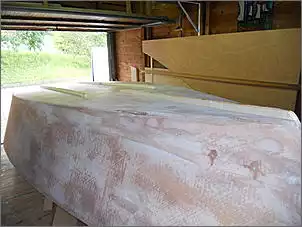

Es geht bei mir auch wieder weiter. In den letzten Wochen habe ich das Boot aussen mit Glasfasergewebe vollständig laminiert, verspachtelt und geschliffen, geschliffen, ....
Ebenfalls angebracht habe ich die Kielleisten aus Lärchenholz. Im Bild sind diese bereits mit Abdeckband teilweise abgeklebt.
Heute habe ich die erste Schicht Vorstreichfarbe aufgebracht. Hier verwende ich das Produkt U3 Nautix. Bilder davon gibst dann nächste Woche
