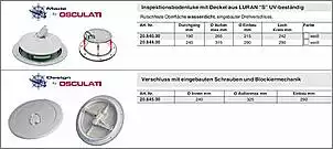

Ich hab mal etwas gegooglet und in in der Bucht gesucht wegen den Inspektionsluken. Ich glaube ich hab was passendes gefunden. Die Dinger sind aus Kunststoff, haben einen Schraubverschluss und eine Dichtung im Deckel. Durchmesser wäre 5 Zoll, gibts in weiss und schwarz, EUR 8,95/Stk, gerade noch gross genug um mit der Hand rein zu kommen. Explizit wird auch darauf verwiesen, dass sich diese Luken als Verschluss für Auftriebskörper eignen. Hat jemand was besseres zu bieten?

Das sind die Dinger die ich mir vorgestellt habe... und 8,95 Euronen ist doch ein guter Preis, wenn man keine Fräs- oder Drehmöglichkeiten hat um so etwas aus Alu oder V2A anzufertigen...

Ich habe mir diese Version bestellt. Ist etwas größer als die die du gefunden hast.
Hits:	484
Größe:	22,1 KB
Quelle: Osculati PDF Katalog 2010
Gruß Holger

Der Katalog ist nicht schlecht, hab da ein paar Dinge gefunden die mir gefallen würden... vielen Dank!
@Kyrill
Ich würde aber schon jemand kennen, der Dreh- und Fräsmöglichkeit hat.
Hey grade heute eingetroffen und passt haargenau! Wenn ihr mich am See seht nächstes Jahr, und kein BF-Wimpel montiert ist, einfach mit der Bierflasche winken
