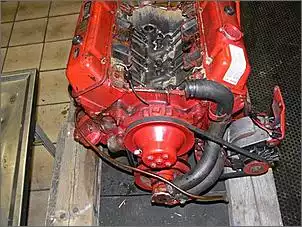

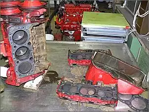

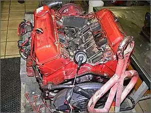

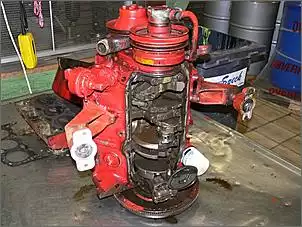

Beide Motoren sind offen und es sieht nicht gut aus.
Mein Bootsmensch meint, er würde da nix mehr investieren.
Beide haben nach 1000km Wasser im Öl und es sind definitiv Haarrisse im Block.
Es bringt mich jetzt zwar nicht um, weil es in gewisser Weise eingepreist war und ich mit sowas gerechtnet habe.
Aber dass dieser worst-case tatsächlich wahr geworden ist, ist trotzdem ärgerlich.
Braucht jemand Teile von den AQ175?
Sonst gehen die brauchbaren Sachen (Limas, Verteilerwellen, Vergaser, Wasserpumpen, Spritpumpen etc.) demnächst in die Bucht...
