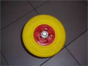

Moin moin.
Wir haben hier so Hartgummireifen im angebot.
Hits:	172
Größe:	50,0 KB
Maße 3.00-4 (durchmesser ca.260mm breite ca 85mm)
Die werden von der FA. Wick Trailer anstelle der Luftreifen nur noch verbaut.
Ich hatte schon welche in der Hand und die machen mir einen guten eindruck.
Weitere Fragen kannst du bei www.wick-trailer.de klären.
Gruß aus dem Westerwald. Frank
