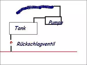

Mit dem Tank könnte das so gehen:
Hits:	131
Größe:	16,8 KB
Wenn die Pumpe ausreichend selbstansaugend ist, dann füllt sie erst den Trimmtank und das Rückschlagventil verhindert, dass das Wasser zurückläuft. Sobald der Tank gefüllt ist, pumpt die Pumpe das Wasser zum Monitor. Nach der Fahrt einfach den Tank leerpumpen, damit du das Wasser nicht mit nach hause schleppen musst.

Aber dann musst du ja den Tank erst mal Füllen, somit musste den Knopf so lang gedrückt halten bis Tank voll ist. Ich würde das wasser was Angesaugt wird von Oben rein laufen lassen.

oder so.....ich wollte es halt schön kompliziert machen! Hai-Tägg!
Und klar müsste die Pumpe den Tank erst einmal füllen. Aber das ist ja Sinn der Sache. Der Tank wird am Beginn der Fahrt gefüllt....dann wird gespritzt und nachher wieder geleert.

bloss die Pumpe , pumpt doch dann erst Luft aus der Düse. Ist das nicht verschleiss für die pumpe ?

wenn sie trockenlauffest ist nicht!
