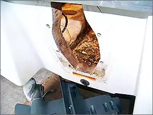

Nur mit Handy bewaffnet hab ich beim Nachdenken uber die anstehenden Arbeiten mal ein Foto einer Polsterunterseite gemacht.
Wie immer verwenden die US Werften echten Amerikanischen Gummibaum ohne eine Spur von Schutz vor Wasser
Hits:	1198
Größe:	76,7 KB
Montag geht es weiter mit dem zerlegen der Kiste.
Mal schaun was für Überraschungen noch auftreten und was ich so nettes finden werde

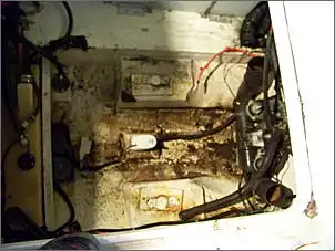

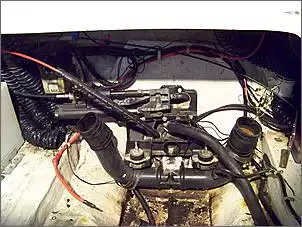

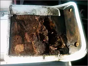

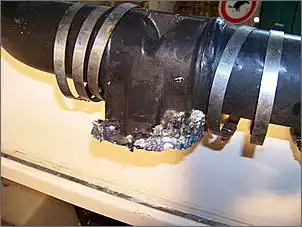

Ich komm grad aus dem benutzten Motorraum.
Oder soll ich besser Saustall schreiben?
Hits:	1095
Größe:	83,2 KB
Ziel für Heute: das Transom kommt raus
Hits:	1069
Größe:	52,8 KB
Warum finde ich die 4. Schraube vom Abgashorn nicht?
Und warum fühlt sich das dort unten so komisch an??
Hits:	1078
Größe:	91,5 KB
Ach da ist die ja die vierte Schraube.
Hits:	1094
Größe:	51,5 KB
Meine größte Sorge hat sich nicht bestätigt.
Der Spiegel ist zum Glück in Ordnung
Hits:	1097
Größe:	80,3 KB

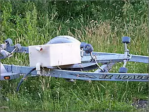

Der Motorraum ist leer.
Alles ist raus.
Der Boiler kommt so wie er ist auf en Schrott.
Der Wassertank ist 1A in Ordnung und wird wieder eingebaut.
Hits:	1434
Größe:	48,3 KB
Der Fäkalientank ist auch raus.
Mit Inhalt hab ich den ausgebaut, auf den nächsten Acker geschleppt und ausgekippt - Bääääääää.
Nun liegt er zum auslüften draußen.
Hits:	1437
Größe:	70,8 KB
Nach ausgiebigen Duschen hab ich den Gestank immer noch in der Nase.
Ich geh nun in die Werftkantine auf einen Gammel Dansk.
Der hilft gegen alles

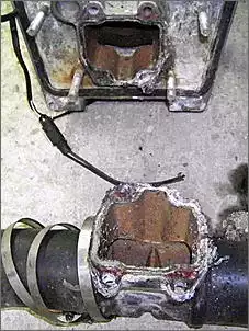

Alt 12.07.2010, 16:57
Zu warm zum schrauben.
Aber ich liebe den Sommer, das soll kein klagen darüber sein.
Am Sonntag ist der Motor erst einmal abgeholt worden.
Mike hat den nach unserem Helgoland Trip in seinen Patrol geschmissen und tschüß.
Hits:	1404
Größe:	47,2 KB
ID:	218742   Klicken Sie auf die Grafik für eine größere Ansicht
Hits:	1402
Größe:	53,0 KB
