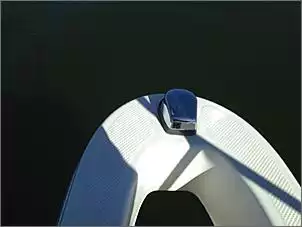

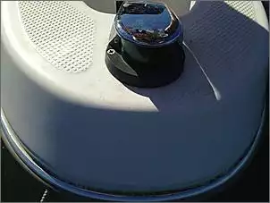

Hallo, ich habe eine Maxum 2400 SCR. Leider ist die Glühlampe meiner Positionsleuchte vorne kaputt gegangen. Und ich weiß nicht wie man diese auswechseln soll. Hat jemand eine Ahnung, wie man das Gehäuse öffnen kann?
Weiterhin suche ich eine Beschreibung der Sicherungen. Hat jemand sowas von euch?

Hier noch ein Paar Bilder dazu.

wenn Du die beiden Schrauben abschraubst, die die Du auf Deinen angehängten Bildern siehst, dann ist der Rest selbsterklärend.
Ich habe die Birne auch wechseln müßen.
Damit das alles wasserdicht ist, müssen überlappende Massnahmen ergriffen werden.
Ich kommer erst am Wochenede wieder an das Boot, dann könnte ich Dir Bilder schicken.

ich hatte die Schrauben bereits demontiert. Leider war es nicht selbsterklärend. Die Lampe war unter dem Gummi nur am Rand lose. In der Mitte war sie bombenfest. Sie muss irgendwie noch von unten gekontert sein. Von unten kommt man aber nur ran, wenn man die Bodenplatten unter dem Bug aufschrauben würde. Dazu müsste aber das Boot aus dem Wasser. Ich hatte gehofft, dass der Chromdeckel nur aufgeklipst ist. Es kann sich wohl nicht sein, dass man das halbe Boote zum Wechseln einer Glühlampe zerlegen muss!

keine Sorge, nehme die Lampe komplett ab (ist meist etwas schwerer, da eine Dichtungsmasse die Lampe am Rumpf anklebt) und dann kannst Du im Inneren die Halterung mit der Sofittenlampe herausnehmen. Da hat es von unten zwei Schrauben, die von unten in das Gehäuse geschraubt sind. Daran hängt der Lampenträger. Habe die Prozedur auch gerade hinter mich gebracht, allerdings ohne Erfolg, da die Lampe im Inneren korrodiert war. Daher habe ich mir eine neue bestellen müssen.
Viel Erfolg. Habe noch eine aus Ebay übrig, die passte nicht auf den schmalen Maxum-Rumpf... musste daher das Originalteil bestellen, auf das ich nun warte

Nun ist die neue Lampe da. Von Perko, über den Maxum Ersatzteileversand. Man muss die Lampe mit den zwei Schrauben lösen, sie vom Deck lösen und von unten öffnen. Man kan nichts falsch machen!
