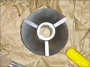

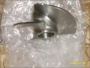

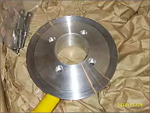

wird ja mal wieder zeit das hier was passiert.....dann mal los
die letzte saison verlief alles in allem gar nicht mal so schlecht.....
von den 125mal die mir die maschine wegen zündungsproblemen stehengeblieben ist mal abgesehen
macht aber nix hab ja immer was zum drehen dabei und schwub die wub oder
ruutz die botz wie mein kumpel zu sagen pflegt, lief die kiste wieder
der zündung wird sich noch ein ausgewiesener spezie hier aus dem forum annehmen....ich glaube der dreht auch
da kann also nix mehr schiefgehen....
nun bin ich aber auch mit der leistung vom jet nicht ganz zufrieden gewesen hier speziell die beschleunigung
der place-diverter(trimmenrichtung) und die droop-snoot(eine art krümmer am jet), haben zwar schon deutliche verbesserungen gebracht mich aber noch nicht zufrieden gestellt....
also wieder ins internetz und recherchiert was das zeug hergibt
in einem amerikanischen forum hab ich mittlerweile viele neue jet-kollegen kennengelernt die mir genau wie hier schnell und unkompliziert weitergeholfen haben
eins muß ich euch aber mitteilen, die kommerziellen gehen aber härter ran als hier, ruck zuck hast ´ne pn mit´m angebot
aber alles sehr freundlich
entschieden hab ich mich letztendlich für einen pre-loader(vorverdichter),kommt aus der raketentechnologie
und einem bowl stuffer (cavitationsminderer)handelsüblich
für diese teile bedarf es noch etwas maschinelle bearbeitung, für die ich auch noch einwenig durch die republik fahren muß
ihr seht also, alles halb so wild....
Hits:	968
Größe:	32,1 KB
ganz klar raketentechnologie
Hits:	980
Größe:	27,0 KB
Hits:	969
Größe:	34,8 KB
gruß jens

547 Danke in 345 Beiträgen
KOmmt der Preeloder direkt auf dei Alte Welle?
Gehört da nicht noch eine andere Welle zu wegen der Aufnahme usw.?
Mir ist so!
Mir ist so!
die original welle wird ein wenig abgedreht und bekommt noch eine nut für den spannstift
dann wird der preloader direkt vor den impeller geschoben und damit auch
verspannt
das abdrehen muß sehr genau geschehen so daß kein spiel entsteht
werde ich zusammen mit dem "Drehbankoberguru" Panna machen
