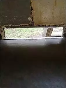

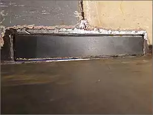

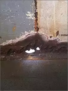

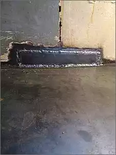

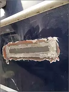

Geht so langsam weiter. Das nächste Blech 20x50cm wird eingepasst. Alles recht unspektakulär. Nur der Rostfraß in seiner Form macht mich stutzig. Ich finde das sieht komisch aus. Nicht von der Ursprungsstelle gleichmäßig größer werdend, sonder irgendwie kratermäßig. Ich nenn das mal wie“ elektrische Erosion „.
In der Bilge war das ganz normaler sich ausbreitender Rost. Und dann sind immer mal wieder an unterschiedlichen Stellen im Boot diese Art von Rostfraß.
Kann das von falschen, oder falsch angebrachten Opferanoden, oder von am Rumpf angelegte Maße ( Batterie Minus) liegen?
Gruß Frank

Helf mir mal mit den Bildern.
Ist das von Innen oder Aussen fotografiert? (Bild 1)
Gruss, Dirk
Geändert von Startpilot (11.01.2020 um 17:02 Uhr)
  #458
Alt 11.01.2020, 17:15
Benutzerbild von Startpilot
Registriert seit: 17.11.2006
Ort: Roermond KM 80
Beiträge: 5.529
Boot: MAB 12
13.111 Danke in 4.659 Beiträgen
Ich habe nochmal in Ruhe drüber geschaut; es ist von innen in den Knick rein fotografiert.
Wie Du richtig vermutest, deutet die scharfe Randbildung auf galvanische Korrosion. Hier müssen also Metalle mit unterschiedlichem Potential unterwegs gewesen sein, unterstützt durch hohen Bilgewasserstand.
Meine Erklärung wäre, dass der verwendete Schweisszusatzstoff (da Ecke und Schweissnaht)von den Blechen abwich.
Das wurde früher nicht so genau genommen...
Ich freue mich aber auf Co-kommentare von Mitgliedern, die hier die Erkenntnis erweitern können.
Generell empfehle ich Dir beim Neuaufbau einen massefreien Rumpf.
Dies ist mit der Motorelektrik zuweilen schwer (les:teuer) zu realisieren, aber wenn man die Motormasse separat abschaltet und nur zum Fahren nutzt, wird der Rumpf dich überleben
Gruss, Dirk

Das Bild ist nicht in der Bilge, sonder die Bordwand oberhalb der Wasserline am Übergang zum Deck. Es gibt aber auch stellen unterhalb der Wasserlinie, wie das Blech das ich gerade erneuere. Genau darunter war eine Anode.
Gruß Frank

Galvanische Korosion benötigt ein edleres und ein unedleres Metall und ein Elektrolyt,da genügt aber leicht leitendes Wasser.Die Stelle die du da gezeigt hast deutet darauf hin das es sich um einen Kreuzungspunkt verschiedener Verbände handelt und da ist schlichtweg die Ecke nicht freigeschnitten worden da bleibt dann jeder Rotz,Dreck und Feuchtigkeit auf dem Punkt hängen und bildet eine "wunderbare"Gammelecke.Übergänge von Spanten, Bodenwrangen usw müssen,wenn kein wasserdichter Raum gebildet werden soll immer an Aussenhautknicken,selbst Längsnähten bei Rundspantbeplattungen,je nach Lage immer etwas bis großzügiger(Bodenwrangen)freigeschnitten werden,das ist konstruktiver Korosionsschutz im Schiffbau.Wenn solche Ecken wasserdicht sein sollen,zum Beispiel um die Maschinenraumbilge von der Hauptbilge zu separieren,muss da gründlich beidseitig verschweisst werden,zu mindest bis zur Höhe der erwarteten Wasserstände im Raum.
Zum Thema Elektrolyse im reinem Stahlbau fällt mir noch ein,dass die mehr oder weniger dicke schwarze Walzhaut auf Baustählen einen Tucken "edler"ist als der druntersitzende Stahl,das wird oft unterschätzt und wenn das schwatte Tüch einfach nur mit einer dicken Schicht Farbe übergejaucht,statt entfernt,wird bildet sich bei der Kombi von kleinen Anstrichfehlern im Zusammenspiel mit Wasser ein nettes Klima für Lochfrass,da hilft dan auch bei sonstigen Stahlkonstruktionen selbst der beste Eisenglimmeranstrich nicht wirklich.Na ja das ist eben der Grund warum im Qualtätsschiffbau heute weltweit fast nur entzundertes und gestrahltes so wie sofort mit Schweissprimer versehener Stahl verbaut wird.
gruss hein Ach so ja,also den Rumpf als Masseleitung zu missbrauchen ist natürlich ein NOGO

Hallo Hein,
Danke für deine Tipps. Werde vor dem Lackieren die Bleche ordentlich putzen, und den Rumpf nicht als Maße nutzen, was ich aber sowieso nicht vor hatte.

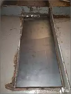

Die Löcher im Unterwasserschiff sind zu. Das Blech für die Bordwand ist auch eingepasst. Leider war dann die Kohlensäure alle ( oh Gott, darf man das hier sagen, das ich mit CO2 schweiße? Wenn Greta das mit kriegt).
Logisch wäre es jetzt mit dem Motorfundament weiter zu machen. Aber um erst mal aus dem Keller zu kommen, hätt ich schon Lust mal oben was zu machen.
Das Gangbord zum Beispiel bis Ende Deckshaus verlängern, dann auf 10cm schmaler werden, und achtern herumziehen. Dann den Borddurchlass achtern einbauen.
Aber erst mal muss der Schredder repariert werden, gut das ich Urlaub habe.
Gruß Frank

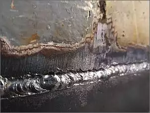

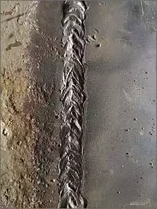

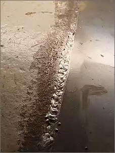

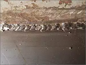

Doofarbeiten, das ist das richtige Wort. Habe mir für innen bereits Brantho Korrux 3 in 1 geholt, soll auch gehen.
Wollte ja noch zwei Bilder anhängen.
Gruß Frank

Brantho-Korrux scheint ja vom Feinsten zu sein, Chevyoli hat da ja mehrere Projekte mit konserviert und ist voll des Lobes.
Steht auf meiner Merkliste für zukünftige Stahlarbeiten
Wie läuft´s denn bei den eingesetzten Blechen mit Schweissverzug?
"Fleissig" durchschweissen gibt dann Beulen.
Ich bin da auch kein Profi, aber anfangs rundherum in kurzen Abständen abheften und "hier ´n bisschen und da ´n bisschen" mit thermischen Pausen und auch "Pilgerschritt" sagen mir was...
Gruss, Dirk

Hast du schön durch die Blume gesagt. Die Nähte auf diesem Bild sehen mal richtig sch... aus, sind aber gar nicht so schlecht. Ich schweiße nicht in eins durch, sondern immer nur bis zu den Stellen wo des Blech angeheftet ist, und Wechsel dann auf die gegenüberliegende Seite, solange bis ich rum bin. Dabei lege ich keine Raupen nebeneinander, sondern beschreibe dabei eine liegende 8.
Dabei brate ich auch schon mal durch, wenn der Spalt zu groß war. Daher auch die ein oder andere Aufdickung. Verzug hat es dabei eigentlich keinen gegeben.

So Jungs, das mit dem grotten schlechten Foto von den Schweißnähten hat mich echt gewurmt. Habe die Nähte mit der Bürste sauber gemacht und noch mal ein Bild von gemacht. Möchte die Bilder ja vielleicht mal für eine Dokumentation nutzen, sollte ich das Boot mal verkaufen wollen. Dann müssen die Schweißnähte schon vernünftig sein.
Auch die Bordwand ist wieder dicht. Dann habe ich im Boot noch ein bisschen aufgeräumt und mal durchgefegt.
Gruß Frank

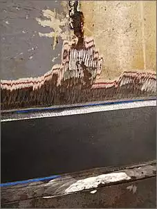

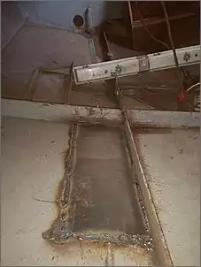

Hits:	179
Größe:	59,2 KB
Hits:	174
Größe:	92,6 KB
Hits:	175
Größe:	76,2 KB
Hits:	178
Größe:	61,4 KB
Hits:	168
Größe:	72,5 KB
Hits:	175
Größe:	51,3 KB
Hits:	173
Größe:	66,9 KB
Hits:	170
Größe:	50,4 KB
Das wird schon.
  #473
Alt 18.01.2020, 16:35
Chevyoli Chevyoli ist offline
Registriert seit: 09.11.2014
Beiträge: 1.496
Boot: Schleppdampfer Fritz
3.599 Danke in 778 Beiträgen
Ja ganz schön tiefer einbrannt in deiner Naht.. mach mal bisschen Draht
Ansonsten aber schöne Sauber Arbeit.
  #474
Alt 18.01.2020, 18:44
Benutzerbild von hein mk
hein mk hein mk ist offline
Registriert seit: 05.01.2010
Ort: hamburg
Beiträge: 9.271
Boot: van de stadt 29
Moin Stahlies
Dass Reparaturschweissarbeiten eigene Gesetzmäßigkeiten haben ist klar.Beim Neubauen aber auch bei Reparaturen ist es m.E.immer besser ,wenn erreichbar,beidseitig zu schweissen.Da braucht man dann auch nicht so viel Dampf(Strom)machen um auf dübelkommrut durchzuschweissen sondern bewaffnet sich mit der kleinen Flex einer Normaltrennscheibe(ich weiß,man soll da nicht mit schruppen)und arbeitet von der jeweils zweiten zu schweissenden Seite hübsch die Nahtwurzel blitzeblank aus.Für drei und vier Millimeter Bleche braucht man noch kein V auszuarbeiten.Das Vorgehen hat bei meiner damaligen Neubauerrei gut hingehauen,durch die pilgerschrittschweisserei hat sich der Verzug auch in Grenzen(erträglichen)gehalten,so dass die Richtflamme und der Streckhammer nur sehr sehr wenig zum einsatz kamen.Da man bei einem Segelbötchen die Aussennähte glättet(beschleifen)hat man durch das doppelt schweissen ein besseres Gefühl was die spätere dauerhafte Wasserdichtigkeit angeht.
gruss hein
  #475
Alt 18.01.2020, 20:50
Benutzerbild von FrankMelmer
FrankMelmer FrankMelmer ist offline
Registriert seit: 03.08.2019
Ort: Deensen
Beiträge: 952
Boot: Backdecker Stahl
1.632 Danke in 440 Beiträgen
FrankMelmer eine Nachricht über AIM schicken FrankMelmer eine Nachricht über MSN schicken FrankMelmer eine Nachricht über Yahoo! schicken
Habe hier auch von außen noch mal nachgeschleift, da ich nicht überall durch war. Das werde ich bei den anderen Blechen auch noch machen, nur will ich das Schweißgerät nicht immer hin und her schleppen. Noch mal ein Bild von der Rückseite.
Gruß Frank
Das wird schon.
