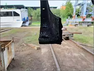

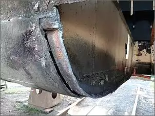

Zum Bugstrahlruder: Da lass ich mich von der Werft beraten in der ich gerade liege. Ich rechne mir das durch und wenn es zu teuer kommt fahre ich halt ohne und investiere in ein paar neue Kugelfender. ;)
Zu den Gewichten: Erfolg! Ich konnte einen Deal mit einer Gleisbaufirma abschließen die gerade bei uns im Dorf ein Gleis erneuert. Ich habe mir 7 Tonnen bestellt. In 2 Meter Stücken. Das macht, bei 50 Kilo den Meter, 70 Stück.
Vielleicht werde ich nicht alle benötigen, aber haben ist eben besser als brauchen.

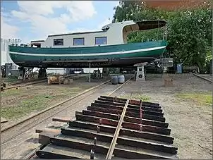

Ansonsten warte ich nun auf einen Termin zum rausslippen. Die Werft in der ich momentan liege ist echt eine ganze Nummer größer als die, welche ich bereits besucht habe. Echt beeindruckend.
Hits:	235
Größe:	104,4 KB
ID:	878491 Klicken Sie auf die Grafik für eine größere Ansicht
Hits:	251
Größe:	146,0 KB

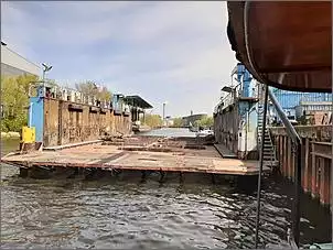

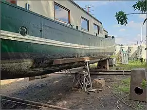

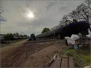

Der Gesell ist wieder zur Landratte geworden. Er steht jetzt neben seinem 100m langen großen Bruder.
Hits:	224
Größe:	90,2 KB
Da die Pumpen des Trockendocks streikten ging es diesmal per Helling aus dem Wasser. Wieder ein neues Erlebnis, welches ich diesmal in einem Video
festgehalten habe.
Heute ist der Gutachter vor Ort und es kann hoffentlich bald eine Entscheidung bezüglich des Lecks getroffen werden.

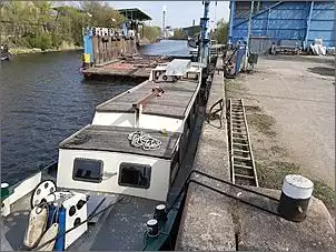

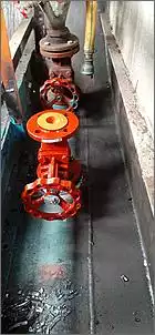

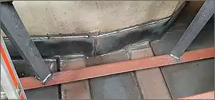

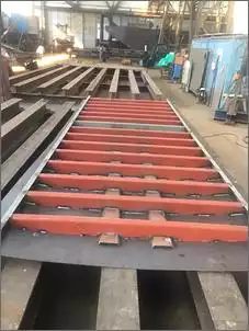

Ahoi ihr lieben,

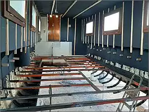

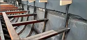

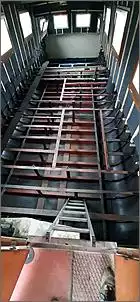

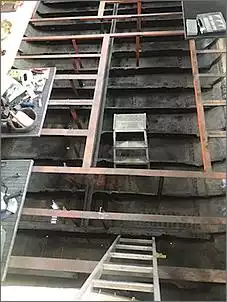

man war hier lange Funkstille, aber nachdem ich meine Überführung des Segelbootes erfolgreich beenden konnte, hatte ich wieder Zeit für den Gesellen. Der war ja seit knapp 5 Monaten bei den Profis in der Werft. Hier hat man sich dem Leck angenommen.
Der ursprüngliche Plan einfach einen "Flicken" drüber zu setzen wurde vom Gutachter gleich als nicht ausreichend abgetan und auch vom Aufdoppeln größerer Flächen wurde mir abgeraten. Was ist also die Alternative? Neuer Rumpf. Vom Vorne bis hinten einmal neu. Das Angebot dafür erschlug mich. Das ist preislich nicht drin, dann doch bitte einfach einen Flicken rüber. Zahlreiche Nächte musste ich drüber schlafen und habe noch ein Vergleichsangebot eingeholt. Was wäre denn, wenn man nur den Bereich erneuen würde, der später "verbaut" ist? Motorraum und Vorpiek werden ja immer gut von unten zugänglich sein. Dieses Angebot hatte immer noch Pfeffer im Arsch, aber war bedeutend günstiger.
Ich hoffe, dass war nun der letzte große Batzen an Lehrgeld den ich bei der Restaurierung des Treuen Gesellen zu tragen habe. Besonders ärgerlich: Ich musste jede Menge zurückbauen. Armaflex wieder abziehen und die ersten Bodenbretter wieder ausbauen. Aber das kennen wir ja. Wir scheinen einen Fabel dafür zu haben, Arbeiten mehrmals auszuführen.
Nun ja, auch mal spannend so etwas zu sehen. Also habe ich den Auftrag erteilt.
Bei meiner ersten Besichtigung habe ich nicht schlecht gestaunt. Das Leck ist von ca 2mm im Durchmesser auf ca. 8m x 3m gewachsen. Die Arbeiter haben kurzer Hand erstmal den Boden rausgebrannt. Hier wurde dann deutlich, wie stark angegriffen der Rumpf schon war. Als Stabilisierung wurden fette Stahlträger an der Bordaußenwand angeschweißt.
Hits:	193
Größe:	55,8 KB
ID:	896667Klicken Sie auf die Grafik für eine größere Ansicht
Hits:	194
Größe:	114,5 KB
ID:	896668Klicken Sie auf die Grafik für eine größere Ansicht
Hits:	200
Größe:	108,1 KB
Hits:	186
Größe:	106,4 KB
ID:	896670Klicken Sie auf die Grafik für eine größere Ansicht
Hits:	186
Größe:	100,2 KB
ID:	896671Klicken Sie auf die Grafik für eine größere Ansicht
Hits:	186
Größe:	58,9 KB
