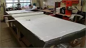

Wenigstens schon mal alles zugeschnitten.
Hits:	163
Größe:	38,9 KB

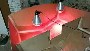

Ich hab's getan. Und es scheint zu funktionieren. Zwei Infrarotlampen aufgehängt. Ausgangstemperatur auf dem Sperrholz 8 Grad. Lampen angeworfen, nach zehn, fünfzehn Minuten Oberflächentemperatur 25 Grad. Dann habe ich die Nähge gespachtelt und unmittelbar darauf Glasfaser aufgebracht. Ich bin gespannt, wie das morgen früh aussieht.
Hits:	175
Größe:	44,3 KB

Hast du die Lampen die Nacht über angelassen?

100W pro Lampe?
25°C passt doch wunderbar.

Ich bin sehr zufrieden: die Oberfläche ist trocken, es scheint weitgehend ausgehärtet. Und so bin ich vorgegangen:
Die Lampen habe ich bereits vor dem Laminieren so eine halbe Stunde angehabt, damit das Holz bereits warm wird und ggf. trocken. Dann habe ich die Nähte mit angedicktem Epoxid verklebt und anschließend, um Zeit zu sparen, die Glasfaser aufgelegt. Anschließend habe ich die Lampen ein bisschen höher gehängt, weil mir der Gedanke kam, die Temperatur könnte zu punktuell sein. Natürlich habe ich die Lampen über Nacht angelassen und werde sie erst am Vormittag abschalten.
Zurzeit haben wir 0 Grad Außentemperatur, in der Werkstatt sind es 4 Grad, über dem Holz noch 12.
Ich bin sehr zufrieden; das Epoxid ist glatt und hat eine trockene Oberfläche, keinerlei Luftblasen. Mit 200 Watt für etwa 14 Stunden kann man leben. Wenn man noch eine Folie über das Boot spannen würde, wäre es noch besser, aber das traue ich mich nicht wegen der Lampen; es ist mir auch zu aufwendig.
