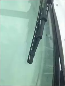

Bei mir ist der Scheibenwischergummi an der Sea Ray 275 defekt. Weiß vielleicht jemand von euch wie man an einen Neuen kommt?

Die Scheibenwischergummi sind gleich wie die aus dem KFZ Bereich.
Es gibt von VW für den Golf V Ersatzgummi mit der Teilenummer 1K0955429B, die passen exakt für die Searaywischer und kosten ca. 10€
  #4506

Danke Sigi für die Info. Die müssten aber doch unterschiedlich groß sein, da sich die Boote und somit die Scheiben in der Größe stark unterscheiden, oder?

Die Wischerblätter sind zum selbst zuschneiden, bei mir bleiben immer ca. 15cm über

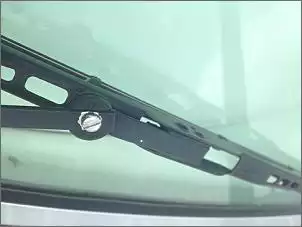

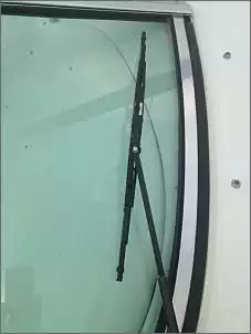

Beiträge: 534
64 Danke in 47 Beiträgen
Hallo Sigi,
hier noch Bilder vom Wischer.
Gruß Peter

Ist 40 cm lang.
