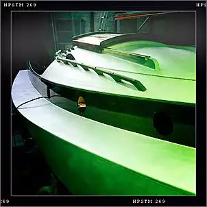

Hallo Robert,
Hier noch ein Bildchen als weiterer Ansporn!
Hits:	221
Größe:	114,7 KB

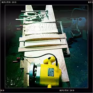

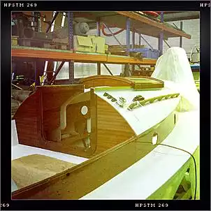

Hits:	161
Größe:	58,6 KB
Hits:	188
Größe:	79,6 KB
es wächst und wächst, wenn auch langsam ..
Werde hoffentlich am Wochenende in Amsterdam die beiden fehlenden Umlenkrollen bekommen.

Hat dein Boot Grünspan angesetzt?
