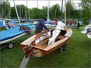

Hits:	1012
Größe:	61,0 KB

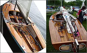

Vorher - Nachher. Vielleicht mach ich hier nochmal exakte Fotos aus den alten PErspektiven.
Hits:	1010
Größe:	64,5 KB
Und hier noch ein paar Bilder danach.
Hits:	955
Größe:	59,9 KB
Alle Strecker, Fallen, Schoten, Spanner sind fertig. Alles funktioniert.
(Übrigens: Das Drahtseil, dass aus der Rollfock rausging war tatsächlich eine Bremse.
Wurde heute bemerkt, da ich damit eine Talje für das Vorstag gebaut hatte und mich wunderte, dass die Rollfock schwer rausging...)
Die Segel stehen. Wir hatten Spaß.
Damit ist die Restaurierung hiermit nun beendet.
Hits:	902
Größe:	48,6 KB

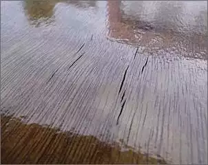

Rückmeldung:
Hilfe.
Risse im Deck.
Hits:	132
Größe:	32,6 KB
Betroffen ist allerdings nur die Platte vorne rechts. Also eine von sechs.
Und auf dieser Platte gibt es auch nur zwei Stellen. Siehe hier (auf einem alten Bild):
Hits:	160
Größe:	51,4 KB
Woher kommt das? Warum nur hier? Und was mach ich dagegen? Die Stelle abschleiffen? Neu streichen punktuell? Mit Epoxy füllen?
Danke!

Mit mahagonistaub eingefärbtes Epoxy nehmen und die Saison genießen und das ganze weiter beobachten?

Sind die Risse nur im deckfurnier? Handelt es sich um Bootsbausperrholz? Den Fotos nach ist es Schälfurnier

Tu dir nicht viel an, Tomek!
Da hast du einfach zu viel Spannung auf der Platte und dein Sperrholz war nicht 1. Wahl. Passiert halt.
Wenn die Risse nicht durchgehend sind, dann würde ich einfach ein wenig anschleifen (wenn es geht in die Risse rein, ohne die Deckschicht durchzuschleifen) ami Ende der Risse mit einem 2 oder 3mm Holzbohrer ein kleines Loch rein bohren. (so 2 - 3 mm tief) das verhindert, dass die Risse weiterlaufen.
dann ein wenig Epoxi reindrücken mit einer Einwegspritze, beischleifen und drüberlackieren.
Nimm aber keinen Epoxischleifstaub zum Andicken, da hast du sonst einen gewaltigen Farbunterschied und das schaut Schxxxe aus!
LG Peter

Genau das wollt ich hören Peter, hehe.
"Das passt schon und gehört dazu." Das beruhigt mich.
1.Wahl warn die Platte ndefinitiv nicht und das erklärt dann auch warum nur da und (noch) nicht woanders...
Riss ist nicht durchgehend. Ich werde das genauso machen. Anschleifen. Epoxi rein. Drübermalen...
DANKE!!

Die Platten sind ein Schälfurnier. Das ist nicht so der Brüller. So kleine Risse hatte ich auch in meinem Schiebeluk, ist nu mit einem feinen Sipo-Messerfurnier überfurniert.
