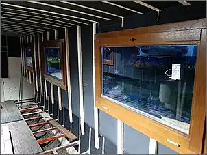

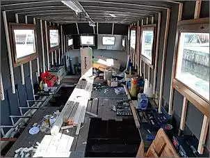

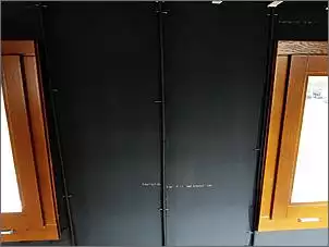

Ahoi,

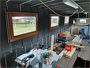

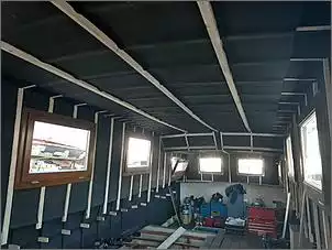

wieder ein Bisschen weiter.

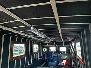

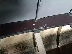

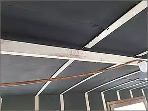

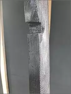

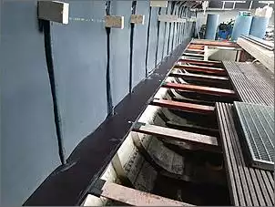

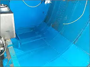

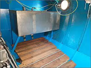

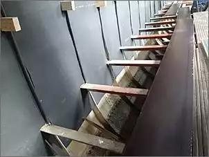

Ich habe den restlichen Spant wie von Oli empfohlen mit etwas von dem Klebeband umwickelt. Anschließend wurden die ersten Blindhölzer mit einer Nut versehen und an die Spanten geschraubt. Die Arbeit geht sehr langsam voran, weil man durch das Blindholz in das Loch im Spant schrauben muss.
Aber man kann es sich so langsam vorstellen. Wenn jetzt zwischen die Blindhölzer noch eine Lage Armaflex geklebt wird, ist das schon ne echt vernünftige Isolierung, denke ich.
Hits:	216
Größe:	41,0 KB
ID:	871830Klicken Sie auf die Grafik für eine größere Ansicht
Hits:	207
Größe:	105,5 KB
ID:	871831Klicken Sie auf die Grafik für eine größere Ansicht
Hits:	221
Größe:	102,8 KB

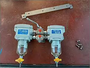

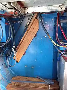

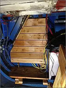

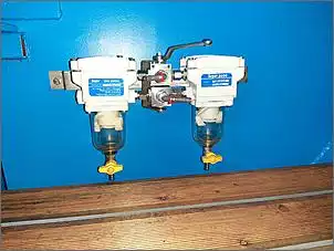

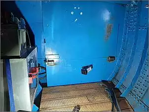

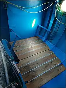

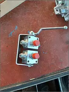

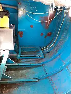

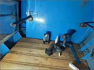

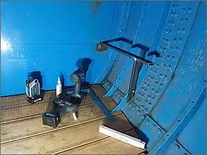

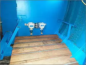

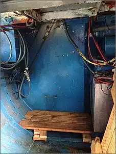

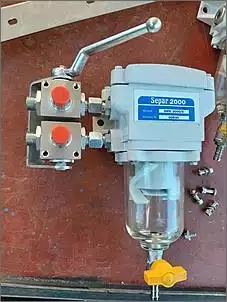

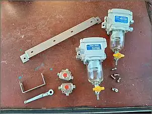

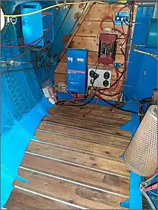

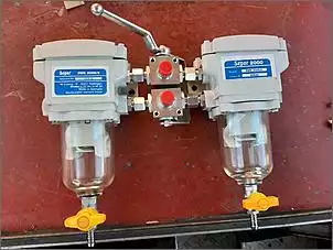

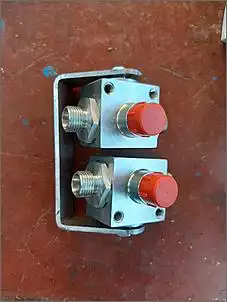

Mein Vater ist im Motorraum auch etwas vorangekommen. Die Wandhalterung für die Elektrik ist so gut wie fertig und die ersten Bauteile sind bereits wieder montiert.
Hits:	226
Größe:	75,9 KB
ID:	871835Klicken Sie auf die Grafik für eine größere Ansicht
Hits:	225
Größe:	84,9 KB
ID:	871834Klicken Sie auf die Grafik für eine größere Ansicht
Hits:	238
Größe:	80,9 KB

Hallo alle hier zusammen .
Hallo Johnny .
Klasse wie ihr weiter kommt .
Nur eine Kritik u. wichtiger Hinweis :
Wer ist auf die leider schlechte Idee gekommen Holz als Montagegrundlage
für die Elektrik zu verwenden ?
Ich weiß, E-Technik u. Holz ist in Booten viel zu oft zu sehen .
Aber im Refit gehört es nicht zusammen .
Beste Brandgrundlage im Bereich vielerlei möglicher Entzündungsquellen !
Dies würde ich ändern .
Grüße : TOMMI

Meinst du nicht,dass das nur die Wand für die Verteilerkästen/Unterverteilerkästen(selbstverständlich nach VDE und mit Spritzwasserschutz) ist?
gruss hein
gruss hein
Im Neubau aber auch im Refit bietet es sich ja ideal an es gleich technisch
möglichst sicher zu gestalten .
Und so gute Brandlasten würde ich niemals im Bereich der Bordelektrik
u.o. Leistungselektronik montieren .
Eine entsprechend große Stahl oder Aluplatte ist hier empfelenswert .
Und hierauf in Kabelkanälen alle Leitungen zu den diversen Zielen führen .
Klar kann man z.B. einen Laderegler oder Inverter direkt auf Holz schrauben,
sollte aber mal dann, im Fall der Fälle, ein Gerät innerlich zum Schmoren kommen,
wartet das Holz geradezu darauf von der Strahlungshitze entzündet zu werden .
Grüße : TOMMI

Da muss ich Tommi recht geben.
.... und außerdem, du gibst dir solche Mühe beim Ausbau und haust denn deine Technik auf die Bretterwand, erinnert mich an Opas selbstgeschreinerten Zählerschrank. ;O)
Gruß Ingo

Ahoi,
da habt ihr sicherlich Recht, das haben wir nicht bedacht. Falls wir den Motorraum das 3. Mal überarbeiten, werden wir das Holz austauschen, vorerst bleibt das aber so.
Und wir bleiben im Motorraum. Dort wurden, wie bereits erwähnt, zwei Konsolen für den Tank geschweißt. Anschließend wurden alle Bleigewichte rausgewuchtet, sauber gemacht, gestrichen und dann alles zusammengebaut.
Auch auf der Backbordseite wurde die Bilge frisch gestrichen, der Boden eingebaut und die Elektrik weitestgehend fertiggestellt. Die Batterien stehen auch schon am richtigen Platz.

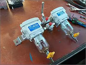

Und da wir nun den Tank eh leer hatten und er ausgebaut war haben wir uns dazu entschlossen ein Doppelfiltersystem einzubauen. Da ich schon mal die Dieselpest hatte, wollte ich auf Nummer sicher gehen.
Die Preise für die Separdoppelfilteranlagen sind mir allerdings deutlich zu hoch gewesen.
Deswegen habe ich mir einfach einen gebrauchten Filter für kleines Geld bei Ebay geschossen. Da waren sogar schon 2 Ventile dabei. Dann habe ich noch einen 3mm-Edelstahlstrreifen in der Bilge gefunden. Dieser wurde zurechtgeschnitten, von einem Freund abgekantet, etwas bearbeitet und schon war das System fertig zur Montage. Anschließend den Tank auf die neu gefertigte Konsole - wieder eine Baustelle weniger.

Und dann zurück in den Innenraum des Schiffs.
Hier wurde das erste Bodenbrett verbaut.
Es wurde so zurechtgesägt, angepasst und eingebaut, dass es sich an die Rumpfform anpasst. Die innere Kante ist gerade und verläuft parallel zur Schiffsmitte. Als Holz haben wir uns für Siebdruckplatten entschieden Die Schnittkanten wurden vor dem Einbau mit Sika versiegelt.

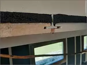

Und wir bleiben im Innenraum genauer bei meinem Lieblingsthema in den letzten Wochen: ARMAFLEX.
Wir konnten auf der Backbordseite überall die zweite Schicht kleben. Das macht nun einen wirklich guten Eindruck. Auch die Blindhölzer an der Decke wurden angebracht. Daraufhin konnten wir dort die zweite Lage Armaflex verkleben.
