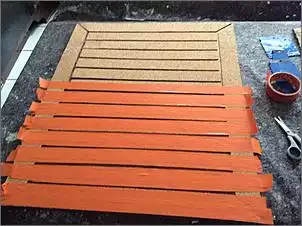

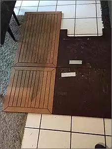

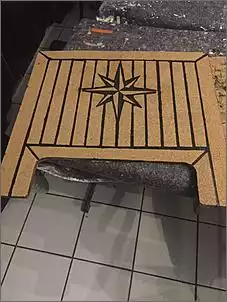

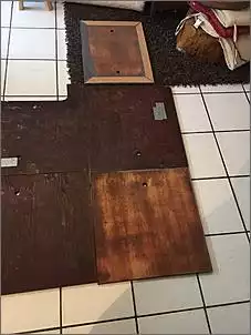

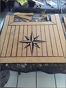

Bin auch gerade dabei die Bodenplatten meiner 600er mit Kork zu belegen.
Einen älteren Trööt habe ich regelrecht aufgesogen, und umgesetzt.
6mm Kork aus dem Baumarkt, Sikaflex 221 zum kleben, 290DC für die Fugen, Primer. Schneidlehre für die Korkstreifen 45mm gebaut und los gings. Korkplatten komplett mit Kreppband überlappend( Danke Erichabg Danke )
abgeklebt und mit dem Cutter geschnitten.Probeweise aufgelegt und ausgerichtet.Als erstes die Umrandung geklebt und dann, mittig angefangen, die Streifen. -24 Stunden getrocknet-. Die Fugen und nur die Fugen geprimert.
2 Std. Trocknungszeit und dann mit dem 290DC verfugt. Noch mal mit dem Spachtel abgezogen und nach ca 1 Stunde das Kreppband abgeknibbelt. Das abziehen ist teilweise eine einzige Sauerei. 2 Tage trocknen lassen.Erst konnte ich mir nicht vorstellen die Fläche mit dem Excenterschleifer zu bearbeiten, ging aber prima. Dann muss ich noch die fertige Platten mit Biopin einölen.
Es ist keine schwierige, aber ziemlich schmierige Geduldsaufgabe.
Der unterschied zum Urzustand ist enorm.
Ohne den Trööt von Erichabg hätte ich diese Aktion nicht gestartet.
Fotos folgen.........
Peter

so, nun aber.
Name:	2018-02-27 17.16.22.jpg
Hits:	151
Größe:	62,9 KB
ID:	788794   Klicken Sie auf die Grafik für eine größere Ansicht
Name:	2018-02-21 11.45.34.jpg
Hits:	128
Größe:	77,7 KB
ID:	788795   Klicken Sie auf die Grafik für eine größere Ansicht
Name:	2018-02-21 11.49.24.jpg
Hits:	134
Größe:	58,3 KB
Name:	2018-02-21 12.24.46.jpg
Hits:	153
Größe:	93,4 KB
ID:	788797   Klicken Sie auf die Grafik für eine größere Ansicht
Name:	2018-02-21 12.53.19.jpg
Hits:	145
Größe:	118,4 KB
ID:	788798   Klicken Sie auf die Grafik für eine größere Ansicht
Name:	2018-02-23 18.47.26.jpg
Hits:	131
Größe:	116,4 KB
Name:	2018-02-27 17.16.07.jpg
Hits:	132
Größe:	75,8 KB
ID:	788800   Klicken Sie auf die Grafik für eine größere Ansicht
Name:	2018-02-27 17.16.27.jpg
Hits:	150
Größe:	62,3 KB
ID:	788801   Klicken Sie auf die Grafik für eine größere Ansicht
Name:	2018-03-04 17.33.02.jpg
Hits:	146
Größe:	77,8 KB
Peter

Hallo Elgar,
Ich bin wie folgt vorgegangen
Zuerst die Bodenteile mit 80er Körnung angeschliffen
Der Kork ist aus dem Bauhaus 2 mm Trittschalldämmung auf Rolle
Zuerst habe ich mir Streifen in 50 mm Breite für die Laibung und 40 mm Breite Streifen mit einem Cuttermesser geschnitten. Als Anschlag habe ich eine Alu Wasserwaage benutzt. Es hatte den Vorteil das die Wasserwaage 50 mm Breit ist. Für die 40 mm Streifen habe ich eine 40 mm Beite Holzlatten benutzt.
Zum Verkleben dieser Korkstreifen habe ich Epoxy Harz genommen. Den Harz habe ich mit Microfires Nr 403 von West System angedickt, sodass ich den Harz mit einem Zahnspachtel mit feiner Zahnung für Klebstoffe Aufträgen könnte.
Das kleben mit Epoxy hat den Vorteil das sich der Kork bis zur Hälfte vollzieht und aushärtete und nicht durchschlägt. Nach dem trocknen alles gut ankleben . Ich habe hier abklebeband für Putzarbeiten aus PVC genommen ( Die Rolle bei Hornbach 3,15€ 33 m) nun habe ich alles mit Sika 291i verfügt also mit der Kartuschenpistole in die Füge gespritzt und mit einem schälen Kunststoffspachtel abgezogen. Nach dem durchhärten alles mit 320 er Schleifpapier abgeschliffen und somit alle Räder der Fügen versäubert und dem Kork eine gute Optik verpasst. Zu Schluss alles mit 2-K Klarlack 1-2 Schichten mit der Schaumstoffrolle aufgetragen und mit Pinsel versachlichtet. Dieser Klarlack wird vom Kork aufgesogen und härtet nun den Rest des Kork durch. Das Ergebnis ich eine Rutschsichere Oberfläche die auch robust gegen Mechanischen Belastungen ist. Sollte mal was schweres auf den Boden fallen und kleine Beschädigungen da sein ist ganz einach zu repariere einfach von den Korresten etwas zerbröseln und mit Epoxy gemischt verfüllen es ist nach der Reparatur fast nichts mehr zu sehen. Wenn du noch mehr Info benötigst melde dich. Da ich zur Zeit beruflich die ganze Woche unterwegs bin melde ich mich dann am WE.
