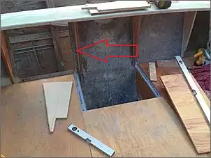

heute war sägetag. ich gemessen stephan gesägt. gut eins zwei sachen drei mal abgeschnitten noch zu kurz. aber der abfall hält sich in grenzen. mit der tür hinten sind wir uns grob einig in der konstruktion.
dann vorn die stringererhöhungen schon mal zugeschnitten. hält gut auf. am dach auch noch die kleinen schrägen montiert.
und chefin hat mir für die laminierhilfe glatt nen korb gegeben. nix mit ja mein schatz. muss erst ihre buchhaltung fertig machen. waaas es gibt nix aber auch nix wichtigeres als boot. naja sie wird schon sehen. hihi

Sag mal was hast du den da für ein Loch im Boot???????
Name:	GFoto 3-113.jpg
Hits:	198
Größe:	124,5 KB
Muss das so oder ist das Kunst?
Gruß Holger
