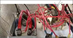

ich bin gerade dabei, die Elektrik meiner Rinker Fiesta Vee 242 zu "entschlüsseln".
Auf den Schaltplänen ist zwischen Lichtmaschine und Batterien eine Trenndiode eingezeichnet. Im Boot habe ich aber nichts, was für mich danach aussieht. Üblicherweise sind das ja rechteckige Kästen mit Kühlrippen und drei Anschlüssen. Ich hatte befürchtet, dass der Vorbesitzer sie ggf. entfernt hat.
Deshalb bin ich davon ausgegangen, dass ich leider keine haben und stattdessen alles direkt über den im Forum teils unbeliebten, teils geliebten "Off / 1 / 2 / beide" Batterietrennschalter geschaltet wird, mit dem bekannten Thema der Ausgleichsströme.

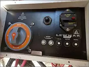

Nun habe ich das Panel abgeschraubt, auf dem der Batterieschalter montiert ist und die Verkabelung an der Rückseite inspiziert.
Mir ist nicht klar, was das auf dem Bild für zwei "runde Dinger" sind, die an den Anschlüssen der Batterie Ladekabel hängen. Ist das ggf. eine Ami-Trenndiode in Billigversion, eine Sicherung oder was kann das sonst sein?
Oder hat das nur die Funktion einer "Sammelschiene"?
Ich habe mal ein Bild von der Verkabelung eingefügt und eines von der Frontseite des Panels. Daran erkennt man, welche Sicherung für was ist.
Habt Ihr eine Idee dazu?
Schönen Sonntag und vielen Dank!

Das sind die Lade Dioden, wohl eher selbstgebastelt mit zu wenig Kühlfläche.
M.f.G.
harry

Also quasi eine selbstgebaute Trenndiode. Wenig Kühlfläche klingt nicht gut... Ist klar, haben ja keine Rippen.
Vielleicht kann mir ja ein anderer FV 242 Fahrer sagen, ob bei ihm eine richtige Trenndiode drin ist oder ob das ggf. wirklich ab Werk war.

Bei mir war auch keine verbaut, dass hab ich selbst erledigt.
Gruß Stefan

Ich werde die installierte Mimik mal prüfen. Aber auf Dauer werde ich dann auch eine richtige Trenndiode installieren. Habe keine Lust, dass mir das Teil abraucht und die Batterien nicht mehr laden. Hatte ich mal auf'm Segler...

Einer der beiden 60 A Sicherungsautomaten mit der runden Kappe lässt sich nicht mehr reindrücken und ist wohl kaputt.
Ich habe das Netz schon eine halbe Stunde lang durchsucht, aber ich finde keine mit 60 A, sondern nur bis etwa 20.
Hat jemand einen Tipp für mich, wo ich die bestellen kann?

Schau mal hier:
https://de.rs-online.com/web/p/gerae...tisch/4059258/
Gruß Stefan
Poseidon Worms

Danke Stefan, Du bist eine Wucht!
Habe dort bestellt.
