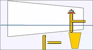

Moin zusammen,
um den Ruderkoker wirklich wasserdicht zum Innenraum zu machen gibt es eine einfache Lösung:
Hits:	143
Größe:	11,6 KB
Alles nicht maßstäblich
Die Riva hat doch so schöne Auspuffstutzen, die bieten sich doch förmlich an.

und genau diesen schöne auspuffstutsen wollte ich gebrauchen für die küllung-wasser von der motor
aber vielen vielen dank für den mühe mit der Zeichnung

Wie schon geschrieben sind Márcio's Runder heute bei mir angekommen, diese mussten natürlich gleich eingebaut werden.
Gruß Andreas

Nun werden sich einige Fragen, wie habe ich die Welle von den Rudern abgedichtet.
Das seht ihr hier, habe mal alles in einem Bild zusammengefasst.
Gruß Andreas

So Márcio nun bist du dran, bitte einmal nachmachen.
Wie du hast keine Drehmaschine für die Nuten, dann bau dir eine.
Wie zeig ich dir morgen.
Die O-Ringe bekommst mit der Post, warum Wohnst so weit weg?
Die Scheibe mit Bund, da kannst eine einfache U-Scheibe nehmen, aber die schicke ich dir auch zu.
Hast du einen Kegelsenker?
Wenn nicht bekommst auch mit der Post.
Gruß Andreas
