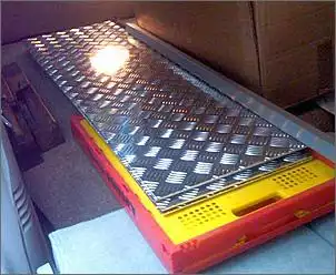

Eben hab ich den Rohbau des Fußbodens vom Motorraum abgeholt.
Hits:	708
Größe:	52,8 KB
Die 4 Platten muß ich "nur noch" am Boot anpassen / zurechtschneiden.
Dann geht endlich ein Haufen Teile inkl. des Bodens zum Pulvern weg.

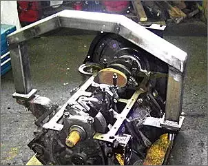

  #430
Alt 04.04.2011, 10:52

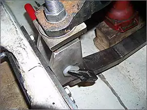

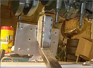

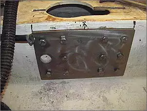

Dann haben wir den Eigenbau HP Motorhalter ans Boot angepasst.
Wir sind immer noch bei Mike`s Boot
Die Flanschplatten mit Gegenplatten am Stringer verbolzt.
Eine Erklärung für das große Loch kommt später.
Hits:	522
Größe:	99,2 KB
Den Motorhalter an einen "Dummymotor" verschraubt.
Der "Motor" ist mit Kupplung und Glocke zum einmessen ausgerüstet.
Hits:	526
Größe:	55,7 KB

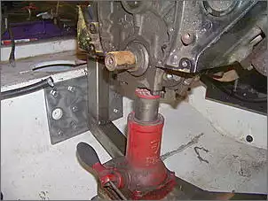

Alles ins Boot kranen und die hinteren Motorlager anziehen
Hits:	541
Größe:	53,3 KB

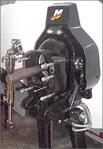

Die Prüfstange ins Transom bzw in die Kupplung schieben
Hits:	516
Größe:	82,3 KB
Und mit dem Wagenheber den Motor auf die 100%ig richtige Höhe bringen.
Die Prüfstange lässt sich jetzt mit 2 Fingern bewegen. Besser geht es nicht.
Hits:	518
Größe:	41,6 KB

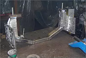

  #431
Alt 04.04.2011, 11:13
Als nächstes die 4 Laschen, je 2St. BB und Stb, mit Schraubzwingen fixieren.
Hits:	516
Größe:	47,2 KB
Im Boot wird die Einheit gepunktet
Hits:	516
Größe:	96,5 KB
Dann raus mit dem ganzen Gerödel
Hits:	514
Größe:	98,4 KB

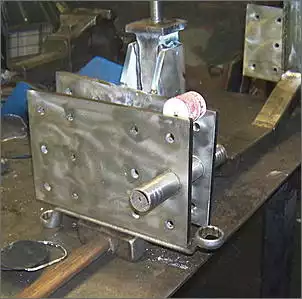

Um auf der Werkbank das Teil fertig zu schweißen.
Hits:	518
Größe:	84,8 KB

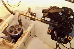

Hier die Erklärung für das große Loch:
Die Kühlwassersaugleitung geht "Unterflur" und durch das Motorlager vom Sea Strainer zum Motor.
Hits:	504
Größe:	45,7 KB
Jetzt wird das ganze Bauteil noch aufgehübscht und dann kommt alles wieder ins Boot.
Dann ist der Motor 100%ig ausgerichtet und fest mit dem Boot verbolzt.
Ein durchsacken der Motorlager ist ausgeschlossen.
Auch durch verwindung der Stringer kann sich die Ausrichtung vom Motor zum Spiegel nicht verändern.
Die Idee zu dem Bauteil kommt von der Baja eines Freundes und auch in diversen Formulas haben wir diese Art der Motorlagerung schon öfter gesehen.
So, das war der Blick in die Zukunft meines Bootes.
So wird es bei mir demnächst auch gemacht.
Aber vorher muß noch einiges im Motorraum passieren.

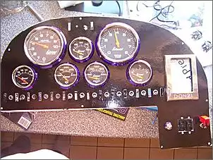

Alt 08.04.2011, 16:24
Da ist er, der Amaturenbrett Probedruck.
Am Wochenende wird alles mal hineingesteckt.
Dann kann ich am "Original" überprüfen ob es mir gefällt
Hits:	260
Größe:	52,1 KB
  #446
Alt 10.04.2011, 09:35
Noch bin ich mit dem Ergebniss zufrieden.
Im laufe des Tages folgen die restlichen Einbauten
Hits:	210
Größe:	57,4 KB
  #447
Alt 10.04.2011, 13:39

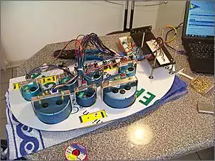

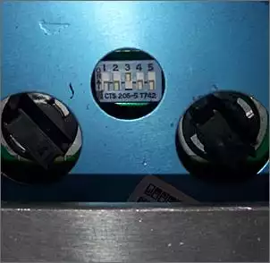

Live dabei:
Ein paar Schalter sind an ihrem provisorischem Platz.
Die restlichen hab ich nicht oder ich finde sie nicht.
Auch hab ich immer noch nicht die Befestigungsmuttern von US Gewinde auf M12 Feingewinde umgeschnitten
Hits:	173
Größe:	85,9 KB
Dafür hab ich aber schonmal den Drehzahlmesser auf 8 Zylinder eingestellt
Hits:	158
Größe:	53,9 KB
Und mit der Verkabelung geht es langsam los.
Hits:	165
Größe:	87,9 KB
Später mehr............
