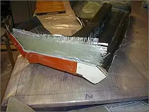

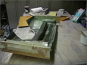

An der hinteren Abdeckung habe ich noch ein paar Zentimeter
anlaminiert und die Ecken verstärkt.

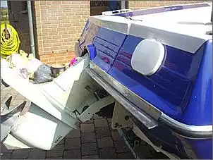

kanst du mal schreiben wie du die Scheuerleiste wieder befestigt hast, welche Nieten oder schrauben und was ich sonnst noch so beachten muss?
Grüße der Thorsten
Ich habe innen das Holz womit Ober und Unterschale verschraubt werden erneuert. siehe Beitrag 81.
Dann eine neue Dichtung aufgebracht. siehe Beitrag 412.
Danach alles wieder verschraubt, mit den original Schrauben,
ich glaube es sind VA,
dann noch den neuen Keder eingezogen.
Gruß Jörg

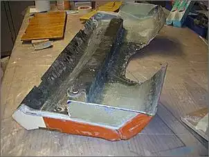

Alles wieder ausgeformt.
Hits:	297
Größe:	33,2 KB
Und angepasst
Hits:	295
Größe:	37,0 KB

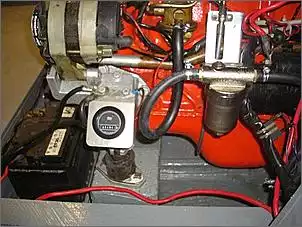

hab wieder etwas geschliffen,
aber auch noch einen Benzinfilter eingebaut,
weil im Amaturenbrett kein Platz mehr war,
mußte der Betriebsstundenzähler in den Motorraum versetzt werden.
Hits:	236
Größe:	45,3 KB
Gruß Jörg

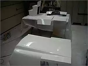

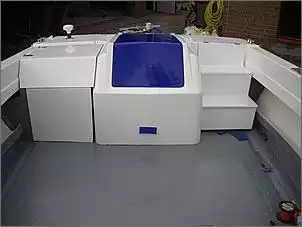

Das Schleifen hab ich beendet,
es ist weißer Lack drauf.
Hits:	146
Größe:	37,2 KB
Gruß Jörg

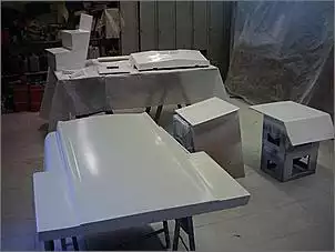

Endlich......
ist es soweit,
die Spritzpistolen können wieder in den Schrank !
Hits:	168
Größe:	41,9 KB
Gruß Jörg

Der Betriebsstundenzähler hat es mir besonders angetan. Da muß ich glatt noch mal genauer hinschauen.
Wie hast du den geklemmt?
Jan

Den Betriebstunden - Zähler habe ich an Masse und Zündspule +,
geklemmt, dann zählt er nur wenn Zündung an !
Gruß Jörg

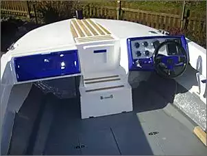

Hier ist wieder eins !!!
Hits:	262
Größe:	45,2 KB
Gruß Jörg

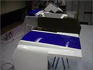

Und die andere Seite.....................
Hits:	213
Größe:	36,7 KB
Gruß Jörg

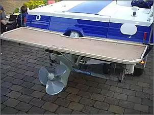

Jetzt geht es an die Badeplattform,
Die Auflagen sind aus 40 x 4 V4A Material angepasst verschweißt und verschraubt.
Hits:	290
Größe:	61,1 KB
Gruß Jörg

Hallo Jörg,
ich beobachte schon von Anfang an dein vorgaben und kann nur sagen Respekt.
Aber von der Höhe her vom Antrieb wird das eine kleine Badeplattform, kann das sein oder irre ich mich?
Das sieht schon sehr eng aus wenn Du jetzt nach aussen fährst mit dem Holz.
Aber ich warte ab und sehe was Du tust, bis jetzt war alles Stark und Wunderschön.
Mach weiter so und freue mich schon auf mehr Bilder in deiner Sammlung.

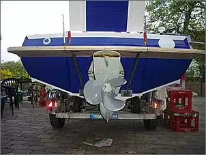

So, die Grundkonstruktion steht,
Hits:	484
Größe:	61,0 KB
Gruß Jörg

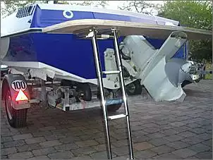

Heute war mal wieder ne Anprobe.....
Hits:	284
Größe:	57,9 KB
Gruß Jörg

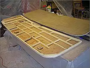

Alle 4 Streben der Badeplattform sind jetzt fertig.
Im innern der Plattform habe ich noch Verstärkungen gesetzt.
( kann man evtl. auch noch als Setzkasten verwenden )
Ich wünsche allen ein schönes Osterfest.
Hits:	275
Größe:	73,4 KB
Hits:	349
Größe:	56,0 KB
Gruß Jörg
