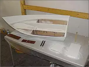

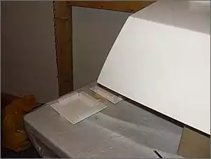

hoffe, Ihr habt nicht geglaubt, dass hier alles eingeschlafen ist. Nein, ich habe mich mit dem Schleifpapier beschäftigt und auch mit der Airbrush-Ausrüstung. In der Zwischenzeit habe ich schon ein Gefühl dafür entwickelt und es macht richtig Spaß damit zu arbeiten. Den Epoxi-See beim Sülrand habe ich auch schon mit der Dremel entfernt und nach einer kleinen Behandlung mit dem 1200er-Schleifpapier habe ich die Innenseite und die Einbauten gespritzt
Hits:	156
Größe:	23,5 KB
Hits:	155
Größe:	32,3 KB
Ein wenig stolz bin ich, dass mir die Rundungen recht gut gelungen sind
Hits:	157
Größe:	25,4 KB
Mit der Airbrush dauert es zwar ewig lange, aber es geht. Morgen kommt die nächste Schicht drauf und dann kann bald das Deck mit dem Rumpf verklebt werden. Und dann wieder schleifen, Klarlack, schleifen, ....
Mit sonnigen Grüßen,
Clemens

du allround handycrafter, das sieht sauber aus. Airbrush dauert zwar, dafür wird es aber auch schön - ohne Tropfer und Nasen.
Und Geduld hast du ja.

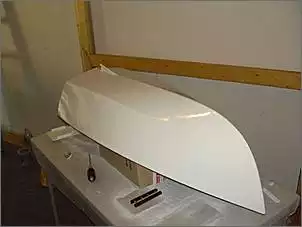

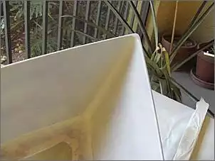

in dem Laden muss endlich etwas weiter gehen. Daher habe ich mich entschlossen, den ganzen Kram in die Garage zu bringen, damit ich beim besprühen nicht so ein schlechtes Gewissen haben muss.
Die weiße Farbe hat wirklich wunderbar funktioniert (es sind aber viele, viele Schichten drauf), der Klarlack überrascht mich allerdings mit seinen Spompanadeln
Entweder Orangenhaut und/oder kleine Farbprojektile schießen auf die Oberfläche . Naja, sieht nicht so schlecht aus und ich kann noch einmal schleifen ... aber irgendwann muss ich das zu Ende bringen ...

Moin Clemens,
was ist denn hier los:
Hits:	127
Größe:	54,6 KB
Löst sich da etwas auf/ab?

Zitat von Sealine Hippe Beitrag anzeigen
Moin Clemens,
Anhang 243158
Hoffe nicht! Laufe mal rüber!

Clemens,
komm wieder runter und nimm 2 Herzpillen. Ist garantiert eine Spiegelung, weil der Rumpf so spiegelt. Die Kante vom Spiegel sieht gewellt aus, da kannst du ein Lineal anlegen - die ist gerade.

Alt 31.10.2010, 22:50
Registriert seit: 21.03.2009
Ort: Tampa, FL
Beiträge: 896
Boot: 12' Jon Boat
2.604 Danke in 977 Beiträgen
Das wollte ich jetzt schon sehen.
Sind aber echt nur Spiegelungen.

  #441
Alt 31.10.2010, 22:51
Registriert seit: 03.03.2009
Ort: nicht mehr im BF
Beiträge: 2.108
Puuh, Bilder können täuschen.
Sorry für den Schreck.
Also alles in Butter, sieht prima aus mit der Hochglanzlackierung.
Jetzt noch Deck und Aufbau drauf, fertig ist das Schmuckstück.

mach dir keine Sorgen wegen dem bisschen Orangeneffekt. Beim Lackieren war deine Farbe zu dick, der Luftdruck zu hoch und die Düse zu klein.
Deine Lackierung ist in Mercedesqualität und diese Fahrzeuge werden alle so lackiert, damit es keine Lacknasen gibt.
Es gibt also keinen Grund das nochmals zu schleifen und nochmals drüber zu lackieren.

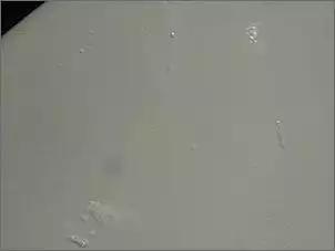

Hallo Leute,

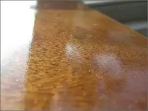

heute habe ich nach der Arbeit die lackierten Teile wieder aus der Garage geholt (dort hat es immer noch einen deftigen Geruch ).
Das ganze zu schleifen und nochmal zu lackieren, darum werde ich wohl nicht herum kommen. Einerseits hätte ich gerne einen letzten Anstrich nachdem das Deck mit dem Rumpf verklebt ist und andererseits habe ich absichtlich nicht so dick aufgetragen, dass überall eine gleichmäßige, glänzende Schicht ist. Und dann kommen noch die kleinen Farbgeschoße und die Orangenhaut dazu
Hits:	201
Größe:	7,0 KB
Das ist die schlimmste Stelle.
Die Geschoße, denke ich, kommen wohl daher, dass der Lack nach einer gewissen Zeit abbindet. Vielleicht werde ich ihn mehr verdünnen und nach einer Zeit einfach den Rest mit dem Pinsel auf der Innenseite auftragen? Bei der Orangenhaut habe ich mir überlegt, dass ich vielleicht den letzten Anstrich mit einem 1600er schleife und dann poliere? Da sollten doch die schlimmsten Unebenheiten weg sein ...

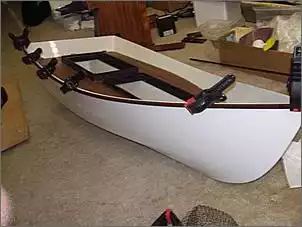

Was sagt Ihr zur Keder(?)leiste?:
Hits:	202
Größe:	29,6 KB
Einfach auf den Lack kleben, oder den Lack nochmal an der Stelle entfernen?

Moin Clemens,
dein Lack dürfte ein derart hohe Festigkeit haben, dass du direkt darauf kleben kannst. Nur nicht wieder mit Nutella, das schmiert so.
Ansonsten sieht das TOP aus.

Na das nenn ich mal eine Lackierung Clements, und Du hast Dir sorgen gemacht das Du das nicht hinbekommst... Sieht super aus...
Möchte ja nicht Klugscheixxen aber das mit der Orangenhaut ist völlig normal, um die weg zu bekommen musst Du nach jeder Schicht Lack, den Lack durchtrockenen lassen, dann fein schleifen und dann polieren, dann wieder sauber machen und wieder Lackieren...
Genügt auch wenn Du das dann bei jeder Schicht Klarlack machst...
Hatten dies so damals bei meinem Golf mit 12 Schichten Klarlack gemacht, das war zwar ne tierisch langwierige arbeit, aber am Ende war der Lack Spiegelglatt und man hat voll die heftige Tiefenwirkung gehabt "wie ein Diamant"...
Außerdem kannst Du dem Klarlack einen härter zumischen, ist gerade für Modelle gut weil der Lack dann nicht so kratzempfindlich wird und durch das schnellere Trocknen nicht so anfällig für Orangenhaut ist...
Hast Du vor dem Lackieren eigentlich Grundiert und noch Füller drauf gesprüht??
Was Du "Klugscheixxen" nennst, nenne ich "gute Informationen, Gedankenaustausch und Denkanstöße".
Der Lackaufbau ist angeblich der selbe, wie für ein Auto. Der Klarlack ist fest wie Glas, der weiße PU-Basislack war eher sehr weich und war, speziell an den Kanten, mit dem 1200er sofort weggeschliffen. Man hat mir nicht unbedingt empfohlen einen Füller oder eine Grundierung zu nehmen (auch aus Kostengründen), da ich auf einer angerauten Epoxi-Schicht lackiert habe. Hoffe, es war kein Fehler, die Rechnung war aber auch so schon sehr hoch.
Clemens
Moin Clemens,
Nein, das Schokozeug kommt da nicht wieder drauf. Würde es sogar schon beim Verkleben vom Deck meiden wollen ...
PS.: Irgendwas ist bei Dir heute verkehrt ...
