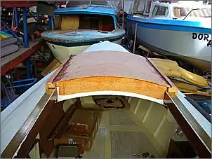

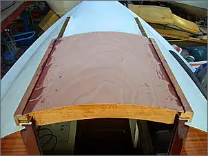

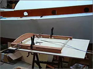

Auf die Schnelle, das Essen wartet.Klicken Sie auf die Grafik für eine größere Ansicht

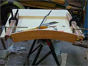

.. und wieder ein Schrittchen weiter, die erste Lage 3mm Sperrholz im Rahmen.
Hits:	256
Größe:	90,0 KB
Hits:	300
Größe:	69,5 KB
Danach noch etwas gebildhauert, zwei kleine Klampen aus Sipo, bittascheen:Klicken Sie auf die Grafik für eine größere Ansicht
Hits:	210
Größe:	54,4 KB

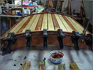

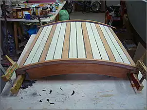

Nachdem ich den Kampf an der Kreissäge für mich entschieden hatte, die Brettchen waren letztlich alle aufgesägt, wurden sie noch Plan gehobelt.

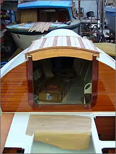

Und siehe Fotos, mal zum Probeliegen auf dem Luk verteit.Klicken Sie auf die Grafik für eine größere Ansicht
Hits:	212
Größe:	54,8 KB
Hits:	230
Größe:	54,6 KB
Status quo für heute nacht ist dieser.
Hits:	226
Größe:	97,9 KB

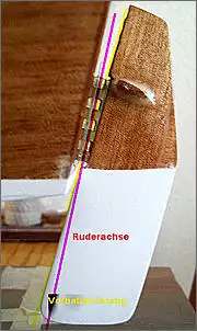

[QUOTE=soenke;2339693]Müsste dazu ein Winkel zwischen Spiegel (bzw. parallel dazu stehendem Ruderblatt) und der Achse der Ruderblattaufhängung bestehen? Ich hab' da gerade eine Denkblockade...
[QUOTE]
Hallo Soenke,
ich hab das mit der Vorbalancierung noch mal an meinem Sharpie fotografiert.
Rot ist die Ruderachse und alles was davor liegt, ist die vorbalancierte Fläche des Ruders. Du siehst, dass das Scharnier oben nicht bündig eingeklebt ist, sondern etwas "raussteht". Gelb ist die Vorderkante des Ruders.
Hits:	178
Größe:	52,9 KB
Viele Grüße von der Nordseeküste! Michel
When Iam sailing Iam happy and my wife is happy when Iam happy ... so, my wife is happy every day! Loick Peyron

1.449 Danke in 493 Beiträgen

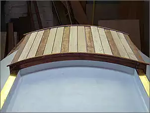

Gestern habe ich zwei Paulowniaplanken, die beim Kleben hochgespült waren, durchschliffen. Danach habe ich sie dann bis auf das Sperrholz runtergehobelt und sie anschliessend ersetzt. Heute wurden sie dann beigearbeitet. d.h. wieder geschliffen.
Habe mir dabei eine Sehnenscheidenentzündung geschliffen, es schmerzt ganz schön.
Das Dach wurde im Westsystem erstellt, die Fugen sind aus mit Graphitpulver angedicktem Epoxy.
Dies ist in Verbindung mit Paulownia leider nicht so praktikabel. Das Paulownia ist dafür zu weich und grobporig.
Wenn dann das Epoxy beim Schleifen noch ein wenig schmiert, ja ich war zu ungeduldig, dann kleistert man sich immer nur die Poren zu.
Leider komme ich die nächsten 2 Wochen voraussichtlich nicht mehr zum Boot, deshalb die Panik. Ich will fertig werden und habe langsam keine Geduld mehr
und schleifen, wenn es nicht in Verbindung mit Formgebung steht, ödet mich mittlerweile an.
Ich werde nie ein Bootsbauer!
Trotzdem sieht es auf den Fotos noch ganz gut aus.
Hits:	226
Größe:	85,0 KB
Hits:	203
Größe:	101,0 KB
