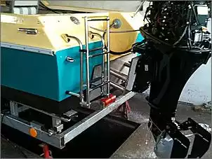

Hallo Micha,
mein Braket nimmt ziemich viel Platz weg. Deshalb der Gedanke mit den Hydrofoils. Kannst du welche empfehlen?

Hallo Stefan,
warum hast Du das Bracket dran?
Welche Rumpfnummer hast Du, Dein Heck sieht irgendwie anders aus als meines.
Unten links und rechts (BB und Stb) hast doch Platz für feste Klappen.
Wie hast Du die Höhe der Kaviationsplatte eingestellt?
http://www.boote-forum.de/showthread.php?t=44559
Hydrofoil SE 300 , guck mal einen alten thread.
Gruss Micha
Geändert von mike-stgt (15.09.2011 um 19:51 Uhr)

Hallo Micha,
das Braket musste ich verbauen, da ich sonst den Motor nicht mehr vollständig kippen konnte und ich die Bowdenzüge immer eingeklemmt hätte.
Die Rumpfnummer kann ich dir im Moment nicht geben (mein Boot liegt 300 km weg). Ich reiche diese nach. Ich weiss das es BJ 1975 sein soll.
BB könnt es mit der Badeleiter knapp werden. Ich kann mir ja den ganzen Winter über Gedanken machen.
Die Kaviationsplatte ist exakt unterkante Rumpf.

Moin Stefan,
Deine Motorwanne scheint nicht orginal zu sein, deshalb gehts nicht zu kippen. Die Trennwand zur Plicht macht man herausnehmbar, dann kann man komplett kippen. Bei Dir schein die jemand einlaminiert zu haben.
Meine Rumpfnummer ist 4524 und müßte auch 1975 sein.
Gruss Micha

Hallo Stefan,
das ist nicht orginal. Das Suntrip hat einen sehr tiefen Ausschnitt . Meist wird so wie bei mir ein Brett von oben eingeschoben, um eventelle Heckwelle beim Aufstoppen etc abzuhalten.
http://www.google.de/imgres?imgurl=h...t:429,r:9,s:20
http://www.google.de/imgres?imgurl=h...45&tx=92&ty=61
Das ist das Problem , warum es bei Dir nicht passt.
Gruss Micha

@ Thomas...... da haben wir es...ich hatte den Trailer noch drunter!
Nein im Ernst, Mit dem Prop ging die Drehzahl erst schnell auf etwa 4800 und dann langsam bis 5300...nachdem ich den Ab ein Loch höher gehängt habe. Vorher drehte der Ab mit 14/11 bis 5600.
Letzte Woche waren wir an der Mosel, da hatte ich aus Euskirchen verschiedene Props dabei.
Doch habe ich eigentlich nicht das bekommen, was ich mir so gedacht hatte. Ich habe noch 14/11 - 14/13 - 13/15 - 13/17 aus Kunststoff testen können. Wie schon befürchtet, hat die Größe nicht viel gebracht.
Ich dachte so an 13/12 oder 13/13 oder noch kleiner vom Umfang.
Den Verkäufer von der Insel habe ich auch angeschrieben.....leider hatte er das Boot schon verkauft und konnte mir keine genauen Maße geben.
in Senheim lagen auch zwei Shetlands, 535 + 498 beide hatten nur 40 Ps und kamen nach Eigneraussage ins gleiten.
Die Propellergröße ließ sich da auch nicht ermitteln, waren aber kleiner wie meine 14er.
schöne Grüße aus dem Siegerland
Johannes & Sabine!
In 20 Jahren wirst du eher von den Dingen enttäuscht sein, die du nicht getan hast, als von denen, die du getan hast. Lichte also die Anker und verlasse den sicheren Hafen.
Lasse den Passatwind in die Segel schießen.
Erkunde. Träume. Entdecke.
Mark Twain (1835 - 1910)
Geändert von Jo-sch (22.09.2011 um 15:42 Uhr) Grund: Fehler ausgemerzt
  #425
Alt 22.09.2011, 12:27
Benutzerbild von Jo-sch
Jo-sch Jo-sch ist offline
Registriert seit: 23.10.2008
Ort: Siegerland
Beiträge: 696
Boot: keines
1.019 Danke in 287 Beiträgen
Schaut mal, sieht das normal aus?
