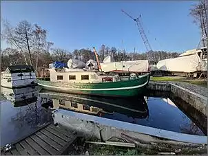

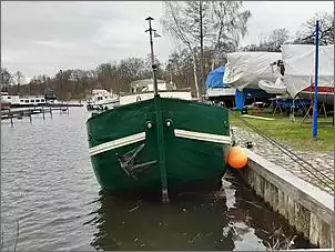

Ahoi,
also der Gesell wiegt laut Papieren rund 38 Tonnen (leer). Mögliche Zuladung sind weitere 30 Tonnen. Dafür befinden sich auf der Bordwand noch die Markierungen. Der Gesell ist also deutlich zu leicht. Nicht mal das Ruder befindet sich komplett unter Wasser und der Propeller schießt jede Menge Wasser nach oben.
Besonders zu merken bekommt man das beim aufstoppen.
Vor dem Umbau waren 4 Tanks a 1500 Liter verbaut. 2 im Bug für Wasser, 2 im Heck für Diesel. Jeweils einer der Tanks war getrennt vom anderen, aber dennoch gefüllt als Ballast. Wenn ich also 3 Tonnen Flüssigkeit + 4 mal das Gewicht der Tanks á 400 Kilo zusammenrechne, komme ich auf 4600 Kilogramm die fehlen, da in Zukunft Tanks aus Kunststoff verbaut werden und die gleiche Menge an "verbrauchbarer" Flüssigkeit gebunkert wird. Dazu kommt der Basalt, den ich ausgebaut habe.
Da wir gerade im Motorraum zugange waren, haben wir das Blei von dort auf das Deck gewuchtet. Alles auf Steuerbord lies das Boot bedrohlich kippen. Anhand des Wasserpasses kann man auch erkenne, dass das Boot gut und gern 20cm tiefer muss. Bei einem Plattbodenschiff ist dafür jede Menge Gewicht von Nöten.
7,5 Tonnen halte ich daher schon für gerechtfertigt.
Hits:	212
Größe:	112,5 KB
ID:	871196Klicken Sie auf die Grafik für eine größere Ansicht
Hits:	224
Größe:	99,8 KB
Sicherlich kommt noch durch den Innenausbau jede Menge Gewicht in den Gesellen, aber falls ich wirklich zu schwer werden sollte, entferne ich einfach wieder etwas Ballast. Deswegen die handlichen Stücke.

Ja, der Plattboden .
Nimmt gleich Volumen ein, will folglich direkt Gewicht haben, ....... OK .
Aber bei der Kränkung gemäß Foto,
solltest Du Dir keine Sorgen wegen Umkippen machen !
Sonst stimmt grundsätzlich die Stabilität nicht .
Grüße : TOMMI

Haha auf dem Bild sieht es fast so aus, als würden lediglich die Leinen das Boot vor dem Umkippen schützen.
270 Stück Hiervon, wäre echt günstig im Vergleich zu Stahlträgern, aber mal ehrlich, wo soll ich die alle hin stapeln?
