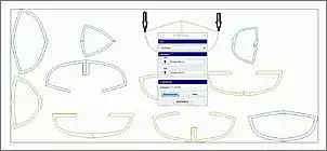

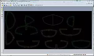

Ich war mal so frei und habe mir die Datei auch von Axel
zuschicken lassen.
Ich kann sie öffnen mir Edrawings, wird auch gleich richtig angezeigt. (Bild 1)
Das gleiche mit Creo2.
Der Maßstab passt aber wirklich nicht. Die Markierten Punte liegen 1.317.... mm ausseinander. (Bild 2)
Hits:	14
Größe:	41,2 KB
Hits:	17
Größe:	30,9 KB
Die Daten sind auf jeden Fall Lesbar. Für mich als Kunden wäre das jetzt schon ein K.O. Kriterium wenn mein Zulieferer behaupten würde "Daten nicht lesbar".
War jetzt mal so auf die Schnelle.......

Deswegen liefer ich ja auch die Bemaßung mit, damit entsprechend skaliert werden kann.
Danke für die Mühe!
PS: bei E-drawings war de M korrekt? Bei A9Cad kann ich hier die Maße auch 1:1 einfügen.

Bei edrawings habe ich nicht gemessen. Mache ich morgen in der Fa.
Wie sollte denn das Originalmaß sein an der Stelle wo ich gemessen habe?

Der Spant ist ja noch 1:1, müsste also 1,317m sein.
PS: Lt. Meßpunkt Freeship sind das 1,318, wobei der Zehntel MM zu vernachlässigen ist.
Also ist die Datei korrekt!

Dann werden nur die Einheiten falsch gesetzt.
Kannst du das im Freeship ändern?
Ich schaue nur morgen auch mal den Importfilter an.
