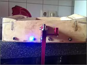

Hab heute fertig geschliffen ich werde keine weitere Schicht Harz drauf machen , der Kahn wird sonst einfach zu schwer
Außen bzw hinten schaut's so aus

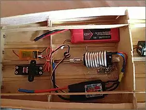

Innen soll es so aussehen
Hits:	17
Größe:	67,5 KB
Das stevenrohr muss eindeutig flacher - muss noch mal mit der Feile ran
Via iPhone !
Es grüßt Flo

Na, das sieht ja schon nach was aus!
Kannst ja schon morgen schwimmen lassen!
