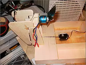

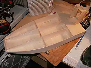

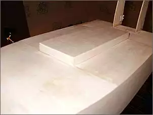

Standard das blaue Wunder oder: The Swamp

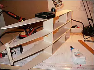

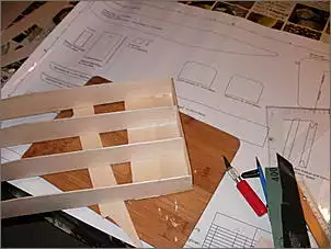

Natürlich habe ich den Plan auch nicht nur zum Anschauen.
Da ich aber während des Baus teilweise vom Bauplan abgewichen bin, habe ich keinen fortlaufenden Baubericht geschrieben, damit ich mich nachher nicht blamiere, wenn es nicht funktioniert.
Statt mit einer Stange habe ich die Leitwerke mit einer Platte verbunden. Auf diese habe ich dann den Motorträger montiert.
Der mittlere Bereich zwischen den Stringern nimmt die RC-Ausrüstung auf.
Abweichend vom Plan hat das Boot im vorderen Bereich 3 und im hinteren Bereich 2 Spanten, die jeweils (hoffentlich) wasserdichte Abteilungen abschliessen.
Die Verkabelung zum Motor ist momentan noch über das Deck geführt. Das werde ich eventuell noch ändern.
Ein paar Fakten:
LÜA: 61 cm
BÜA: 24 cm
Höhe inkl. Rudern: 22 cm
Masse: 585 gr
Motor: Simprop Magic-Torque 20-09
Regler: Simprop Magic-Speed 18
Akku: LiPo 3S 2200 mAh
Geschwindigkeit: sauschnell
Der Anfang:
Hits:	8
Größe:	60,2 KB

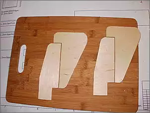

Die Leitwerke und Ruder:
Hits:	9
Größe:	61,6 KB

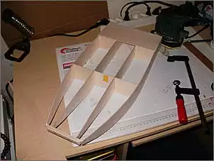

Spantenbau zu Babel:
Hits:	9
Größe:	72,1 KB
Das Gerüst steht:
Hits:	10
Größe:	58,8 KB
Montage der Leitwerke:
Hits:	9
Größe:	57,2 KB
  #417
Alt 04.03.2012, 19:55
Benutzerbild von Raccoonhotel
Registriert seit: 03.07.2006
Ort: Friedeburg
Beiträge: 3.369
Boot: Polaris Alpha
weiter geht´s .....

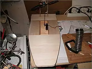

Der Boden ist zu:
Hits:	10
Größe:	68,8 KB
"Sitzprobe" der Komponenten:
Hits:	10
Größe:	75,5 KB
Das Deck ist zu:
Hits:	10
Größe:	78,9 KB
Deckel feddisch:
Hits:	10
Größe:	31,4 KB

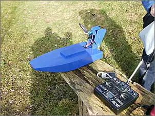

erster Schwimmtest in der Dusche:
Hits:	24
Größe:	48,2 KB

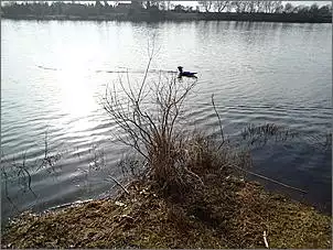

Am altbekannten See:
Hits:	123
Größe:	165,6 KB
Auf dem Wasser:
Hits:	26
Größe:	70,5 KB
echt schnell, das Teil! :
Hits:	24
Größe:	125,6 KB
Hier ein kleines Video
Danke an Kamerafrau Andrea und auch an "Else"....er weiß schon wofür!
Liebe Grüße
Jan
  #419

Hab mir eben das Video angekuckt, das Ding geht ja ab wie Sau!
