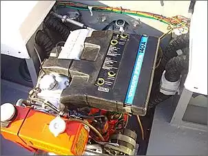

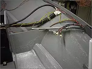

Ich hab mich wieder auf die Kabel gestürzt.
Hier stimmts wirklich:
Rot ist Blau und Plus ist Minus.
Hits:	911
Größe:	36,4 KB
schönen Sonntag noch

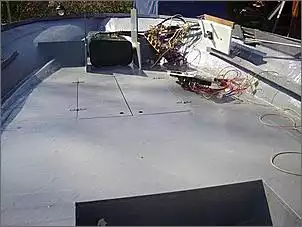

Hinten hab ich erstmal den Kabelsalat geordnet.

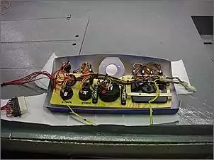

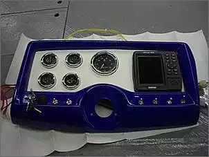

Das Thema Elektrik habe ich heute abgeschlossen,
ich hoffe es funzt.

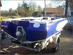

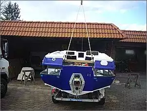

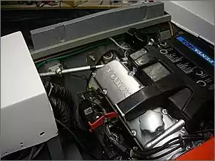

Ich habe jetzt die Dichtung zwischen Rumpf und Deck angebracht,
sowie einige Markierungen, damit das Deck auch wieder da ist wo es mal war.
Die Seitenkästen sind mit Kunstleder ausgekleidet.
Samstag kommt die Maschine rein,
wenn ich es schaffe kommt das Deck noch drauf.
Hits:	583
Größe:	24,5 KB
Gruß Jörg

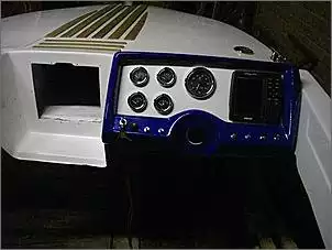

Es hat sich wieder etwas getan,
aber seht selbst.
Hits:	633
Größe:	35,2 KB
Hits:	639
Größe:	42,0 KB
Hits:	652
Größe:	44,2 KB

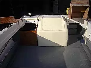

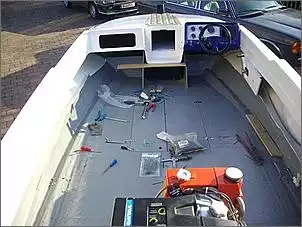

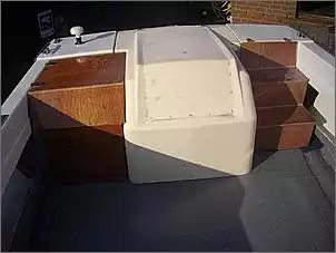

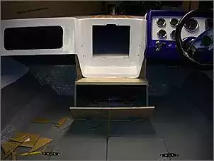

Hallo Jörg,
was Du da bist jetzt abgeliefert hast, ist schon ganz enorm.
Trotzdem möchte ich zwei Anmerkungen zu den letzen drei Bilder machen.
Die Kabelverlegung sieht ganz gut aus, besser wäre es vielleicht noch da einen Kabelkanal drüber zu ziehen.
Und hoffentlich stören die Scharniere der Bunkerluke nicht. Ich hätte sie von unten angebracht.
Gruß Rüdiger
Geht der Meeresspiegel eigentlich kaputt, wenn man in See sticht?
  #419
Alt 29.03.2011, 16:11
Benutzerbild von curtiss_1
Registriert seit: 29.03.2009
Ort: Nähe Hannover
Beiträge: 795
Boot: Glastron V 174
1.822 Danke in 510 Beiträgen
Zitat von Emigrant Beitrag anzeigen
Hallo Jörg,
Hallo Rüdiger,
erstmal Danke für das Lob !
Das mit dem Kabelkanal lässt sich überlegen.
Die Scharniere stören nicht, weil sie direkt neben
dem unterteil der Back to Back Sitze sind.
Gruß Jörg

danke für den Tip mit dem Kabelkanal,
habe ich soeben erledigt !

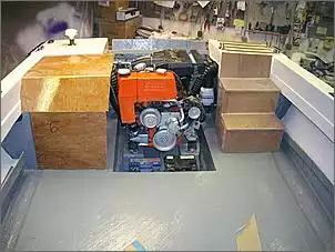

Heute hab ich noch etwas Tischler gespielt.
einige Verkleidungen angefertigt,
und noch ein neues Staufach angefangen,
aber erst alles im Rohbau.
Hits:	617
Größe:	24,1 KB
Gruß Jörg

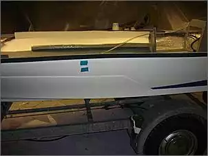

Bevor ich jetzt wieder schleife und lackiere, habe ich erstmal eine Anprobe gemacht.

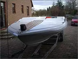

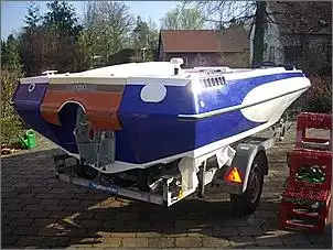

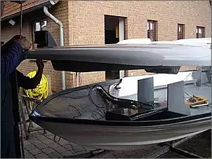

Das Deck ist jetzt mit dem Rumpf wieder fest vereint,
dank der Scheuerleiste.
Es ist alles an seinem Platz, da war noch etwas feinarbeit
nötig.
Jetzt wird wieder geschliffen und Lackiert.
Für heute ist Feierabend, denn in der Werftkantine ist grillen
angesagt.
Hits:	563
Größe:	51,2 KB
Hits:	529
Größe:	23,1 KB
Hits:	531
Größe:	23,8 KB
Gruß Jörg

Hi Jörg,
hasst du die Stufen mit Scharnieren versehen? Dann sind das gleich praktische Stauräume.

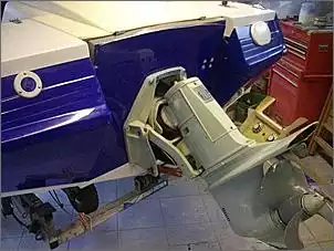

  #425

Zitat von carsystem Beitrag anzeigen
Hi Jörg,
L.G. Daniel
Ja!!!!
Ich konnte mich noch mal vor dem schleifen drücken,
und habe den Antrieb angebaut.
Hits:	468
Größe:	37,0 KB
Gruß Jörg
