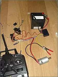

So, die erste Probe ist bestanden
Hits:	171
Größe:	40,2 KB
Der Motor dreht wunschgemäß und das Servo bewegt sich auch. Allerdings muss ich die Belegung noch ändern - das kann ich aber über den Laptop machen.
Eine Frage zur Absicherung: Der Regler macht bis zu 110 A. Sichere ich mit 150 A ab?

Sichere besser nur bis 100 Amps ab.
Ich glaube aber nicht das du soviel Strom brauchst.
  #417
Alt 22.10.2010, 08:57
icheben82
Also absichern musst Du garnichts... Ist eher unüblich im Modellbau... da der Regler bis 100A geht- ist das sozu sagen ist Deine sicherung...
Schlieese den kram einfach mal so an wie Du es hattest und dann messe doch mal die Ströme die da zustande kommen... Du wirst selbst unter volllast nicht über die 100A kommen, wenn dann nur kurzfristig für ein zwei sekunden und das sollte ohne probleme möglich sein...
Eine diskusion wegen der zusatzsicherung hatte ich glaube ich schonmal hier in umlauf gebracht... Aber ist nicht notwendig und völlig unsinnig...
mfg
  #418

Zu den Sicherungen habe ich den Tröt von Hendrik gefunden und finde den letzten Absatz von Thortens Beitrag interessant:
http://www.boote-forum.de/showpost.p...4&postcount=13
Wenn ich alles wieder zusammenbauen kann, werde ich in der Badewanne die Stromaufnahme unter Volllast messen und Euch dann berichten. Vielleicht kann man auf Basis dieses Wertes eine bessere Entscheidung treffen.

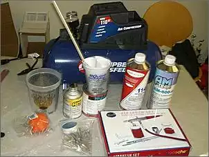

Viel gibt es (noch) nicht zu berichten. Arbeitsmäßig bin ich momentan mit meinem neuen Programm zur Firmenverwaltung beschäftigt. Das möchte ich beherrschen bis ich am Freitag meinen Visitkarten bekommen - dann kann ich mich auch hinaus trauen (ohne Visitkarten wird man hier nicht ernst genommen).
Zum Glück habe ich ein tolles Fachgeschäft für Farben und Zubehör gefunden. Dort hatten sie auch ein tolles Airbrush- und Sprühpistole-Set von SATA. Leider für 600 Flocken.
Auf jeden Fall habe ich jetzt die Farben (die weiße Farbe passt auch für die Reparaturstellen beim Saab), eine günstigere Airbrush-Ausrüstung und einen Billigsdorfer-Kompressor, da mir der große in der Firma zu unhandlich ist. Jetzt werde ich mich erstmal mit den Airbrush-Techniken vertraut machen und dann geht's an die kleinen Teile.
