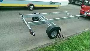

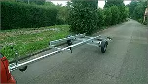

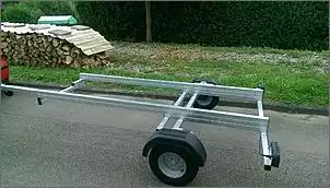

Alt 19.08.2016, 06:39
Benutzerbild von Speednimbus
Speednimbus Speednimbus ist offline
Registriert seit: 24.01.2009
Ort: Oedheim
Beiträge: 385
Rufzeichen oder MMSI: Speednimbus
1.048 Danke in 217 Beiträgen
Hits:	412
Größe:	94,9 KB
ID:	715744Klicken Sie auf die Grafik für eine größere Ansicht
Hits:	371
Größe:	87,1 KB
ID:	715745Klicken Sie auf die Grafik für eine größere Ansicht
Hits:	367
Größe:	104,8 KB
Feuerverzinkt und endmontiert [emoji5]
Gesendet von meinem HTC One mit Tapatalk
  #396
Alt 19.08.2016, 14:58
Benutzerbild von clevertherm
Registriert seit: 03.11.2012
Ort: zwischen den Meeren
Beiträge: 1.340
Moin!
Frage:
Geht die Schraube am vorderen Querträger einmal von oben nach unten durch das Zugrohr durch?
Wenn ja, dann schau bitte regelmäßig nach, ob sich dort an der Unterseite des Zugrohrs ein Riss bildet.
viele Grüße
Arnt
  #397
Alt 19.08.2016, 16:36
RING18 RING18 ist offline
Registriert seit: 30.11.2010
Beiträge: 4.315
9.675 Danke in 3.168 Beiträgen
Ich hätte das auch eher mit Bügelschrauben und Gegenplatte gelöst, aber bei dem leichten Boot wirds wohl halten.
