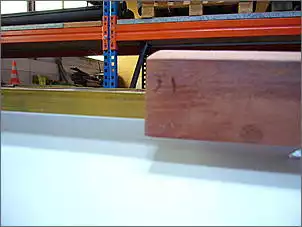

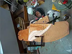

Jetzt beginnen die Arbeiten, die richtig Spaß machen, so mein bootsbauender ex Schwippschwager Peter, beim Anblick dieser Fotos. Ich kann es nur bestätigen, im Moment fahre ich richtig gerne hin.
Hits:	254
Größe:	82,0 KB
ID:	303307   Klicken Sie auf die Grafik für eine größere Ansicht
Hits:	225
Größe:	51,5 KB
ID:	303308   Klicken Sie auf die Grafik für eine größere Ansicht
Hits:	251
Größe:	99,1 KB

Hallo Robert,
ich will Dir ja nicht die Arbeit vermiesen, aber hast Du das Ruderblatt (auf dem 3. Foto zu sehen) falschrum eingebaut oder falschrum profiliert? Nach meinem Kenntnisstand hat man die dickste Stelle vor der Mitte und nicht dahinter. Die Schichtlinien vom profilierten Sperrholz zeigen bei Dir genau das an.
Viele Grüße von der Nordseeküste! Michel

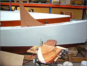

Erst einmal Danke und dann,
Mensch so'ne Sche...,
ganz zu Anfang habe ich das Ruderblatt ohne Ruderkopf instinktiv richtig hinter das Boot gestellt. Dann mit Ruderkopf hatte ich immer so ein blödes Gefühl, jetzt habe ich sofort in die Pläne gekuckt und glaube ich Spinne.
Hits:	149
Größe:	62,1 KB
Da war es wohl zu heiß in der Werft, ich habe die ganze Geschichte verdreht,
ich kann es jetzt noch nicht fassen wie das passieren konnte. ein Blick auf die Bilder vom letzten Jahr beweisen es.
Ich glaub ich bin ein Vollpfosten. Das entsprechende Emoticon benutze ich jetzt nicht, aua.
Hast Du eine Idee wie ich das wieder umbiege?
So soll es richtig aussehen, allerdings mit anderem Ruderkopf.

@ Michel zu 1: war auch mein erster Gedanke, da ich aber nicht Krösus und das Boot fertig werden soll, beschreite ich den 2. Weg.
Da mein Ruder ständig in der Kritik meines Vermieters stand, habe ich mich nach ausführlicher Diskussion entschieden es, seinen Anregungen nach, zu verlängern und die extrem große Vorbalanzierung etwas zu verkleinern.
Im Großen und Ganzen sieht das Blatt jetzt dem Daggerboard Ayliffes ähnlich, nur das es schwenkbar ist. Es hat jetzt 105cm Tiefe statt vorher ca. 81cm.
Wobei ich glaube, nach den ganzen Diskussionen, ich dem Daggerboard den Vorzug geben würde.
Zum Vorgehen, ich habe erst einmal ein passendes Reststück gefunden, dann habe ich beim Ruder eine ca. 12cm breite Schäftung in die mittlere Sipoplatte gehobelt, dito bei bei dem Reststück.
Advanced Scarfing, damit habe ich schon beim ersten Schott gute Erfahrung gemacht.
Dann das ganze mit Epoxy zusammengeleimt, danach werden die Leimstellen noch mit ca.400er Glas laminiert und von beiden Seiten mit Okumeresten aufgefüttert, natürlich geschäftet.Zum Schluß wird neu profiliert.
Leider wird das Ruder dann gestrichen.
Mal schauen ob es funktioniert, sonst muß ich es wohl oder übel doch neu machen.
