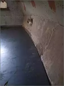

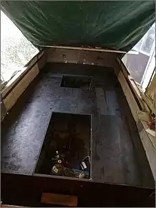

Hallo René,
nachdem die Kontaktflächen von Stringer und Deck mit Brantho Korux gestrichen sind werden die Bleche aufgeschweißt. Später dann alles gestrahlt und der Rest dann auch gestrichen. Bevor ich das Deck fest verschweiße werde ich aber noch das Rostproblem in der Bilge beheben.
Bis zum hinteren Luk, das liegt dann unmittelbar hinter der Schiebetür, ist der Bereich unter dem Salon mit einmal Dieseltank, mittig hinter dem Motor, und zwei mal Wassertank, rechts und links vom Motor, sowie der aktuell zwei Batterien, voll. Alles hinterem Luk wird Garage und für die Webasto Heizung.
Allerdings überlege ich aus den Wassertanks Dieseltanks zu machen, und den Dieseltank zum Wassertank umzubauen. Grund: Definitiv bekommen wir eine Trockentrenntoilette, und das bisschen Spülwasser werden wir außer Bord leiten.
Dusche ist zwar geplant, aber mit dem Abwasser noch nicht durchdacht.
Habe für einen großen Tank unten im Schiff kein Platz und weigere mich noch mit Pumpen zu arbeiten. Außerdem mag ich es auch die Waschmöglichkeiten vor Ort zu nutzen. Ich Spüle im Urlaub auch immer das Geschirr in den Waschhäusern auf den Campingplätzen. Sind ja auch irgendwie Orte um Kontakte zu knüpfen. Zumindest war das mit dem Wohnmobil bisher so.
Gruß Frank

Einen Grauwassertank würde ich schon mit einplanen, waste hast hatse Und es soll ja Gewässer geben wo das nicht gern gesehen wird das man alles über Bord kippt.
Machst du dir warmes Wasser über den Kühlkreislauf vom Motor oder wie ist da dein Plan ?
Und letzte Frage, wieviel Diesel kannst/willst du bunkern ?
Grüße René

Also aktuell waren es ein mal 430l Diesel, und zwei mal 260l Wasser. Natürlich kann ich das so lassen, und den einen Wasser, zum Grauwassertank machen. Dazu muss ich dann aber das Wasser aus Spülen und Dusche in einem recht kleinen Zwischentank sammeln, und dann in den Grauwassertank pumpen, da dieser höher liegen wird als die Duschwanne. Das muss dann wieder per Schwimmer o.ä. gesteuert werden. Dann liest es sich hier im Forum so, das man schon Glück haben muss eine funktionierende Absaugstation zu finden. Genau deshalb tendiere ich noch zu meiner besagten Methode. Aber das steht alles auf meiner Agenda für die BOOT in Düsseldorf.
Trockentrenntoilette, geiles Wort, Warmwasserversorgung, Kühlschrank, Duschwanne, Herd, Solaranlage, Stromversorgung allgemein. Vielleicht noch ne Ankerwinde.
Gruß Frank

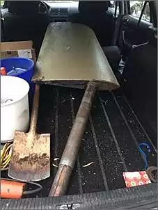

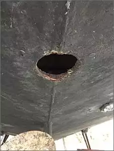

So, Ruder ist raus, Sockel von der Stopfbuchse abgeschnitten, jetzt Kokerrohr drüber, Ruderhacke dran, fertig.
Wer erkennt den Fehler???
Habe ich auch erst bemerkt als das Ruder im Auto lag!
Gruß Frank

  #385

Sieht aus, als wenn da mal jemand mit viel Schwung mit dem Ruder wo hängen geblieben ist.
Kann das weg, oder muss da so sein?
Hab mal deine Außenansichten angeschaut, da sieht das aber nicht so schief aus.
Gruß René

Nein, das ist es nicht, aber nah dran!
Gruß Frank

Das habe ich schon bei den ersten Aussenansichten gesehen und ich denke das war vom "Hersteller"des Ruders oder dem der das mal umgebaut hat genau so gewollt,ist natürlich ein wenig blödsinnig weil man so kaum Fläche vor der Drehachse und so mit keine gute Vorbalancierung hat.Das führ im Ergebniss zu höheren Rudermomenten,sprich die Kraft um bei Fahrt das Ruder zu legen muss höher sein als wenn eine vernünftige Vorbalancierung vorhanden wäre.Da kannst du dir jezt überlegen ob du da noch groß dran "rumfeilst" oder gleich komplet neu baust,der ruderschaftdurchmesser kann mit einem Hackenlager auch auf ca 40mm verkleinert werden,meines kommt bei einer Ruderfläche von 35X100cm mit 35mm Schaftdurchmesser aus (Edelstahl),als Spatenruder müsste er dann laut v.d.Stadt 50mm Durchmesser haben.Ist eine nette Werkstattarbeit für den Winter.
gruss hein
  #388

Genau, die Drehachse der Ruderwelle liegt weit vor der unteren Vorderkannte des Ruders. Definitiv nicht verbogen sonder konstruktiv, warum auch immer, so gewollt. Daher keine Chance für ein Hackenlager. Aber auf Seite 4, wo das Boot am Haken hängt, sieht man gut, das auch ein gerade nach unten laufendes Ruder am Propeller vorbei ginge.
Das heißt, neues Ruder selber bauen. Keine Hexerei. Fast wie ne Fläche für einen Flieger bauen. Vier Rippen geben die Form vor, diese dann auf eine Welle ( Vollmaterial oder Rohr ) schweißen, 5 mm Blech darumlegen, zusammenschweißen fertig. Ich denke das ich dann auch eine rechteckige Form nehmen werde.
Gruß Frank

Moin Frank
Das ist nicht nur ähnlich sondern genau so wie einen Fugzeugflügel bauen,nur eben mit einem symetrischem Profil und einem anderem Seitenverhältnis als bei Flugzeugflügeln.Wenn ich keine anderen Vorgaben hatte habe ich für Segelboote immer das NACA0012 gewählt,für mein Boot hatte v.d.Stadt das so wohl für das Ruder als auch den Kiel vorgegeben.Was da für Motorboote das Optimum darstellt,unter anderem weil das ja ein"Flügel" mit geringerer Streckung wird musst du mal herausfinden.Da werden für Motorfahrzeuge oft Profile mit größerer relativer Dicke und auch erheblich anderen Formen gebaut.Stichworte wie:Fishtaile,Schiffbauversuchsanstalten,Flap-Beckerruder usw muss man da mal fleißig googeln.
5mm-Blech ist schon heftig wegen der Biegerei,wenn man allerdings eine gute Biegewalze hat geht das klar und man kann ein bis zwei Rippen einsparen.
gruss hein
