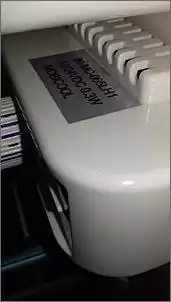

Mir ist gerade eingefallen, dass ich schon mal ein Foto vom Typenschild gemacht habe weil ich ausrechenen wollte wie hoch der Stromverbrauch ist, ich weiss aber nicht ob das der selbe ist wie deiner, hast Du nicht 80 l Volumen.
Es wäre nett wenn Du mir den Kontakt zu Dometic geben könntest, dann würde ich auch reklamieren.
Schöne Grüße
Will

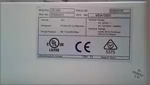

Hi Alex,
war jetzt doch mal am Boot da ich mein Ladegerät eingeschaltet habe,
sieht jetzt so aus, als ob wir doch den selben Kühlschrank verbaut haben, jedenfalls ist die Bezeichnung über dem Wahlschalter die gleiche wie bei deinem Gerät, dachte eigentlich die 80-MC... steht für 80L Volumen aber dem ist nicht so.
Schöne Grüße
Will

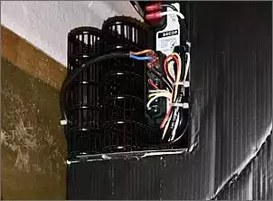

Hallo Ihr Lieben,
ich brauche mal bitte Eure Unterstützung zu zwei Punkten.
Zum einen hatte ich ja oben geschrieben, dass mein verrosteter Einbaurahmen vom Kühlschrank gegen einen Edelstahlrahmen ausgetauscht wurde. Soweit so gut, nur nachdem der Händler den Kühlschrank aus- und wieder eingebaut hat funktioniert der Kühlschrank leider nur noch mit Landstrom, aber nicht mehr mit 12V. Ich habe das Fach unter dem Fahrersitz ausgebaut und die Anschlussleitung (blau & braun) durchgemessen, dort kommen 12V an; nur der Kühlschrank reagiert gar nicht, selbst das Licht geht nicht an. Hat jemand eine Idee bzw. gibt es von dem Anschlussfeld noch weitere Leitungen die sich evtl. gelöst haben könnten? Ich möchte den Kühlschrank eigentlich nicht ausbauen da gerade alles neu abgespritzt wurde.
Zum anderen war es bei meinem 2015er Modell so, dass beide Batterien bisher parallel geschaltet waren, der 1/2/beide Schalter war zwar eingebaut, hatte aber keine sinnvolle Funktion. Ich habe den Händler gebeten die Verkabelung sinnhaft umzurüsten, so dass die beiden Batterien auch getrennt werden können - dieses Vorhaben hat leider nicht geklappt. Jetzt sind viele Verbraucher selbst dann aktiv wenn der 1/2/beide Schalter auf aus steht und diese Verbraucher sind fest mit Batterie zwei verbunden. Weiterhin ist noch ein CTEK M200 Ladegerät eingebaut das bisher parallel an beide Batterien angeschlossen war. Hierfür hat der Händler nun einen weiteren 1/2/beide Schalter im Motorraum installiert, um auszuwählen welche Batterie über Landstrom geladen werden soll, an den gleichen Schalter wurde die Spannungsüberwachung für den victron angeschlossen.
Neben den fehlerhaften Anschlüssen erscheint mit die Installation irgendwie merkwürdig und umständlich. Long story short, wie ist die Verkabelung bei neuen 742er ab Werk mit zwei Batterien verbaut? Bzw. wie habt ihr die Installation bei Euch gelöst?
Ich habe beide Punkte schon reklamiert und der Händler hat Nachbesserung versprochen, diesmal möchte ich ihm natürlich konkrete Vorgaben machen ...
Sorry für den vielen Text und schon mal Danke für Euer Feedback.
Alex
Name:	Kühlschrank Anschluss.jpg
Hits:	206
Größe:	72,9 KB
Geändert von alexk01 (26.05.2018 um 12:42 Uhr) Grund: Ergänzung

Zitat von alexk01 Beitrag anzeigen
Hallo Ihr Lieben,
Alex
Anhang 798719
zum Thema Kühlschrank kann ich nichts sagen. Zu den Batterien: Diese parallel zu schalten ist der größte Humbug! In der Regel wird eine für die Verbraucher und die andere für den Motor verwendet. Damit soll sichergestellt werden, dass die eine Batterie entladen werden kann, aber die 2. für den Motor immer geladen bleibt. Daher stellt sich die Frage, ob denn die Verbraucher auch in der 742 separat geführt werden. In meiner 642 war dies nicht so. Auch beide Batterien parallel zu laden ist Blödsinn. Die Batterien müssen über einen Ladestromverteiler (gib das Wort mal bei duckduckgo.com ein) verbunden werden. So wird bei Landstrom zuerst die wichtigere Startbatterie geladen und wenn diese voll ist, sorgt der Verteiler dafür, dass die 2. geladen wird. Dazu findest du im Internet und Forum reichlich Anleitungen. Eine Trenndiode würde ich nicht empfehlen und etwas mehr Geld für einen elektronischen ausgeben. Der Schalter ist nur dazu dar alle Batterien vom Netz zu trennen oder im Notfall diese parallel zu schalten, um den Motor starten zu können. Das sollte dein Händler aber alles wissen... Darf man fragen welcher das ist?

Und wieder ne Geschichte zum Thema "lass das mal lieber (k)einen Fachmann machen".
Ich hab keine Ahnung von deinem Kühlschrank aber dass du zwischen nem braunen und nem blauen Kabel 12V misst kommt mir seltsam vor. Da hätte ich jetzt 220V erwartet sobald der Landstrom angeschlossen ist.
Aber wie gesagt, ich hab keine Ahnung. Wird denn der Landstrom VOR dem Kühlschrank irgendwo auf 12V Gleichstrom gewandelt?
Meine Erwartung wäre gewesen, dass der Kühlschrank 2 Anschlüsse hat. Einen direkt mit 220V vom Landstrom und einen mit 12V. Aber wie gesagt, hab mich damit noch nie beschäftigt, da ich keinen solchen Kühlschrank habe. Mein "Kühlschrank (-fach, -box) läuft nur über Batterie.

Der Kühlschrank hat nur einen Anschluss, 12/24 Volt. Farben sollten Schwarz(-) und rot(+) sein. 230 Volt Betrieb erfolgt über ein Schaltnetzteil das 230 auf 12/24 wandelt. Mit einer Vorrangschaltung für 230V.
Bei Bedarf hab ich ein unbenutztes von Waeco Dometic hier rumliegen.

@alexk01 Der Anschluss für den Kühlschrank ist bei mir unter dem Herd - vier Schrauben raus - Herd auf die Seite geschoben und der Anschluss für den Kühlschrank liegt frei - Bild ist auf Seite 14 Beitrag 274 - Ich hoffe ich konnte dir helfen.
Schöne Grüße Frank
