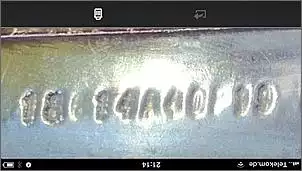

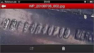

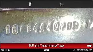

Hallo Baylinerfahrer,
vielleicht könnt ihr mir einen Tip für einen passenden Propeller geben.
Ich konnte jetzt erstmals mein Boot richtig ausprobieren.
Folgende Daten:
Bayliner 2855 1996 7.4L Tunderbolt V Bravo 2
Mit Prop 18 x 14 P19 Alu dreiblatt
Beladen: 4 Erwachsene Gepäck, voll getankt und voller Wassertank, Werkzeug etc.
RPM Km/h
2.000 12
2.500 16
3.300 30
3.500 36 gleiten
3.600 37 gleiten
1.500-3.600 rpm mix gemessener Verbrauch 30L/h
bei 2.000 rpm 20L/h gemessener Verbrauch
Ich konnte den Motor jedoch nicht höher als 3.600 drehen? Falscher Prop?? Überladen??
Sind obige Leistungsdaten mit diesem Prop in Ordnung? oder sollte ich einen anderen Prop ausprobieren?
Mein Wunsch ist künftig mit zwei Erwachsenen und Gepäck "spritsparend" zu gleiten.
Danke für eure Hilfe und hätte jemand einen gebrauchten passenden/ besser passenden Propeller??
mfg

Mit der Propellerbezeichnung komme ich nicht klar. Ich nehme an das es ein 18x19 sein wird aber was die 14 dazwischen soll weiß ich nicht. Kannst du mir sicherheitshalber die richtige Propellernummer aufschreiben? Dann benötige ich noch welche Antriebsuntersetzung du hast.
  #3965
Alt 10.07.2013, 14:51
bigbuck bigbuck ist offline
Registriert seit: 15.06.2004
Ort: Bayern - Fahrgebiet Kroatien
Beiträge: 348
Boot: Merry Fisher 895 2020 und restaurierte ChrisCraft 210 LTD 1986
133 Danke in 55 Beiträgen
Danke für deine Unterstützung,
ich werde ein Foto von den Propellerdaten einstellen. Die Übersetzung kenne ich leider nicht.
mfg
Da steht warscheinlich 18 1/4 !
René
Hits:	326
Größe:	47,7 KB
Hits:	313
Größe:	44,8 KB
Hits:	306
Größe:	47,0 KB
So bessere Bilder habe ich leider nicht aber vielleicht könnt ihr was damit anfangen
MfG

Zitat von bigbuck Beitrag anzeigen
Anhang 464353
Anhang 464354
Anhang 464355
MfG
da steht 18614A40 P19 und das ist ein 18 1/4 x 19
Wir brauchen aber deine Antriebsuntersetzung noch. Die sollte auf der Backbordseite des Oberteils stehen. Auf dem Aufkleber.

Danke Marco,
die Übersetzungsdaten kann ich jetzt jedoch nicht beibríngen.
Wenn du dir meine bisherigen Fahrdaten anschaust, mit dem 18 1/4 x 19 prop, ist es dann normal das dieser Prop bei der vollen Beladung keine höchstdrehzahl erreichen konnte?
Anhand der Bilder/Daten - ist es ein rechts oder linksläufer?
Danke und mfg
  #3975
Alt 11.07.2013, 12:47
billi billi ist offline
Beiträge: 42.126
37.916 Danke in 22.690 Beiträgen
