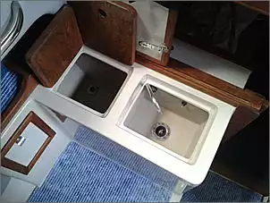

Hallo SeaRay Gemeinde
Habe mir eine 88er SeaRay S24 Sorrento gegönnt. Nun hab ich mal ne Frage an euch. Habe festgestellt das vom Spülbecken das Abfusswasser in die Bilge läuft. Jetzt weiß ich nicht, ob da der Abfussschlauch ab ist, oder ob es so gehört? Ich finde nirgends einen Zugang zu dem Schlauch. Das Spülbecken ist rundum zugebaut. Klicken Sie auf die Grafik für eine größere Ansicht
Hits:	210
Größe:	31,3 KB
Hits:	223
Größe:	72,7 KB
Hoffe, ihr könnt mir helfen.
VG
Lars

Servus Lars
Ich vermute mal, dass ist schon typisch Ami Style.
Meine ist zwar ein paar Jahre jünger, aber ausser dem Spülbecken laufen vor allem die meisten selbstlenzenden Abflüsse nicht direkt nach draussen, sondern schön durch in die Bilge....
Matthias

Bei meinem alten Boot waren da 2 "Kühlfächer" die hatten beide einen Ablauf nach außen.
War ne 230 von 1989 da lief nix in die Bilge.

als erstes mal außen an Backbord schauen, ob da in Höher der Bordküche nen Außenablauf oberhalb der Wasserlinie ist.
Dafür brauchst nichts zu zerlegen und gibt Antwort, ob da ein Abfluss verbaut ist...

Also ein Abflussstopfen ist auf der Backbordseite in Höhe der Spüle und Kühlfaches.
VG
Lars

Da sollten die Becken auch angeschlossen sein.
Grüße, Stephan von unterwegs

ich schließe mich Georg dem Stefan an, der Schlauch muss irgendwo abgerutscht sein dass das Zeug in die Bilge läuft Ist auf jeden Fall nicht original.
Gruß Andreas
Wollte ich auch gerade schreiben, aber er schrieb ja das es in die Bilge läuft....
Also wird entweder was umgebaut sein oder kaput....
Gruß,Schwarznase ...

Selbst bei meiner 20 Jahre alten Sea Ray läuft dat nach draußen
benziner
Bei meiner auch, dann wurde bei ihm sicher etwas verändert...

oder der Schlauch ist im Laufe der Zeit brüchig geworden oder durch Vibration abgefallen oder oder oder ,kippe doch langsam nen halben Liter H2O rein und schau was passiert .
Interessant wäre auch ob die ganze Menge Wasser in der Bilge landet oder zum Teil nach Außen fliest?
Wenn nur teilweise, wäre auch ein Riss im Schlauch möglich
