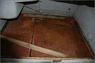

Die 2850 Bj 88, mus die ganze Boden schneiden.
Meine alte Stahltank:
Hits:	333
Größe:	50,9 KB
Unterboden Tankplatz:
Hits:	315
Größe:	41,2 KB
Neue Kunstofftank:
Hits:	310
Größe:	48,7 KB
Es ist in seine Platz:
Hits:	354
Größe:	56,7 KB

das ist ja ein enormer aufwand
da brauchst du ein ganzes wochenende dafür.
Sonnige Grüße

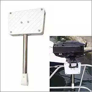

Hallo Zusammen,
sagt mal wohin mit dem Außenborder wenn er nicht am Beiboot benötigt wird?
hab einen 2 PS ab der wirklich nur am Beiboot taugt und den ich nur in HR brauche und da hänge ich ihn bei Bedarf ans Beiboot und sonst war er an einer Halterung an der Badeplattform und dann immer im Wasser im Weg bei der Fahrt dann hochgeklappt und beim anlegen wird er dann vergessen oder hängt immer im Salzwasser!
Dort ist er aber immer im Weg.
Jetzt meine Idee:
so eine Halterung:
Hits:	197
Größe:	37,4 KB
Hits: 1149
Größe:  6,2 KB
und die dann an der Reling hinten an der Bank seitlich - da wo nicht die Rückenlehne ist.
Hat so was schon mal jemand gemacht - oder einen anderen Tipp?
Besten Dank!
CU Speedy
Wer Rechtschreibfehler findet darf sie behalten!

in den Motorraum legen oder einfach auf den Deckel.

Ja
allerdings ist es ein 4-takter der muss ja waagrecht liegen und so viel Platz ist dann in der 26er nicht
meinen 2 Takter Yahmaha hatt ich zum Transport im Motorraum

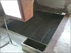

im Gegensatz hierzu, man ist noch zu Gange ,
No Comment
Name:	2855 tankausbau.jpg
Hits:	339
Größe:	74,4 KB

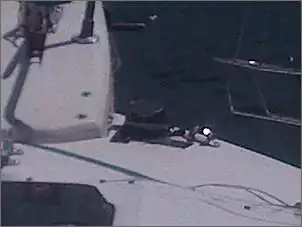

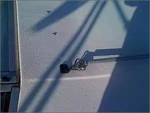

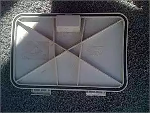

Habe einen Bayliner 2655 bj 91 und suche eine Klappe für das Fach neben dem Kajütenfenster und einen Deckel für das Loch
Durch welches das Ankerseil ins Boot geht. Habe das Loch auf dem Foto mit Panzerband abgedichtet. Weiter suche ich einen Mast mit Befestigung für das Toplicht. Der Fuß ist gebrochen. Das Toplicht ist ok.
Siehe auch Fotos. Hat jemand eine Idee, wo ich soetwas bekommen könnte ? Wo kann man solche Ersatzteile bestellen ?
Vielen Dank,
Jürgen.

bei mir hatte ich an die defekte Klappe einfach ein Edelstahl Scharnier gesetzt. sieht zwar nicht sooooo super schön aus, hat aber seinen Zweck erfüllt.
Für das "Ankerloch" hatte ich mir diesen Bordeinlass für ca. 35 € gekauft.
Evtl. hilft das ja
Gruß Willi
Name:	2012-08-01 22.16.22.jpg
Hits:	152
Größe:	45,5 KB
ID:	458087   Klicken Sie auf die Grafik für eine größere Ansicht
Name:	2012-07-23 14.31.07.jpg
Hits:	201
Größe:	86,6 KB

sagt mal, ist bei allen 2655 / 2855 so nach ca. 20 jahren der Alu Tank durch ?
Hängt das auch mit dem Fahrgebiet (Salz-Süsswasser zusammen) ?
Hatte bei meiner 1992 2655 erst letztes Jahr den Motor wegen Lenkbolzen draussen und die
Bilge gerichtet. Würde jetzt ungern den Tank raus machen müssen.... :-(
Gruesse, Rudi

Zitat von Charliechen Beitrag anzeigen
...suche eine Klappe für das Fach neben dem Kajütenfenster und einen Deckel für das Loch
Durch welches das Ankerseil ins Boot geht. Habe das Loch auf dem Foto mit Panzerband abgedichtet. ...
Für die Klappe hatte ich eine passende Inspektionsluke gefunden und auf das Loch fürs Ankerseil passt ein DN75-HT-Rohr-Blindstopfen .
Besser als Panzertape auf alle Fälle und sieht gar nicht so schlecht aus. Eine Sorgleine verhindert den Einkauf im Dutzend
Gruß Lutz

Ich weiss nicht ob es Regelmässig ist und hoffe es auch nicht, da ich auch eine 2855 aus 1996 habe.
Kann mir aber vorstellen, dass es am Salzwasser liegt.
Den Motor kannst du zum Tankwechseln eh drin lassen. Den Tank bekommt man nur durch die Kabine raus.

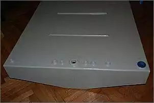

Was aber auch der Fall sein kann, dass einfach das irgendwann mal ne Unterlegscheibe oder sonst was metallsiches zwischen Tank un Laminat gefallen ist und sich der Tank sozusagen Opfert.
Bei mir lag ne Edelstahlmutter unterm Tank, da hats ordentlich korrodiert.
Hat keinen Spaß gemacht den innen sauberen Tank heraus zu flexen, aber im Stück raus ging garnicht.
Hits:	131
Größe:	48,6 KB

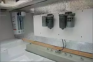

Hits:	127
Größe:	31,6 KB
ID:	458144   Klicken Sie auf die Grafik für eine größere Ansicht
musste ja auch im Stück Rein
Hast du den gesammten Boden geöffnet und auch die Rückand zum Motorraum ?
Es gibt hier einige Berichte über Tankwechsel bei Baylinern.
Aber kann natürlich sein, das bei dir verhältnissmässig viel weg musste

Es war ein 100 Gallonen Tank, der ging vom Boden zum Deck.
Evt. wenn man den Motor rausgebaut hätte.

Mache mal hier weiter, man ist immer noch mit Unterbrechungen am Tankausbau, (95er 2855 CS) man hat inzwischen beide Motorträger/Holme raus getrennt,
die komplette Trennwand, da wo der Tank drinne liegt ebenfalls, das komplette Ende des Tank hinten weg geflext, Rillen in deTank in Längsrichtung geflext um ihn zusammen zu drücken, versucht mit Montierhebeln rauszuhebeln und nach hinten rausziehen zu können, geht immer noch nicht,warum ist wohl klar .
Warum das ganze Theater? Man ist (war vielleicht jetzt) der Meinung, das das so besser geht als Boden aufsägen ,
Das war letzter Stand der Dinge als ich von da weg bin weil selbst alles fertig und Boot in Wasser,
gruss dieter

Diese Tankgeschichte geht mir persönlich ja auch auf den Senkel, träume schon davon wann es mal soweit ist.
Vorsorge in der Art getroffen, das ich versuche alles trocken zu halten, speziell das Verbindungsloch Motorraum Richtung Innenraum, wo bei geringsten Wassereinbruch oder ähnliches direkt die Brühe rein und unter den Tank durchschwappt, geht mir richtig auf den Senkel, hatte das alles schön trocken weil in das Loch Schlauch eingeklebt und nach oben gelegt.
Dann noch reichlich Vaselinenspray an allen erreichbaren Stellen in den Spalt zwischen Tank und GFK gesprüht so das sich ne Fettfilm bildet, der am Tank runterläuft und möglichst noch ne Stück unten drunter.
Nun hatte ich das Boot zum richtig sauber machen gegeben, die haben den Motorraumdeckel richtig mit Wasser geflutet, Wasser läuft dann über den Deckelrand in den Motorraum und tropft intelligenterweise genau wieder in den Spalt zum Tank trotz Gummiabdichtung, die für den After ist,
wieder unter Tank alles nass, rund 5 liter Wasser rausgeholt.
Nun erstmal alles so gelassen damit alles wieder trocknet.
Wenn das Boot länger steht, kommt bei den letzten 20 - 30 litern Benzin im Tank 2 Dosen Desolite K mit rein, wird noch zehn Minuten mit rumgegeigt damit sich das alles schön verteilt, das Zeugs gibt es schon ewig, soll Wasser unterwandern, Korrosionsschutz für Motor usw., dann hoffe ich mal auf keine Löcher im Tank,
gruss dieter

Standard Inspektionsluke
Hallo B4-Skipper!
Vielen Dank für die Tipps!
Muss ich dann die Ganze Luke rausbauen, oder kann ich den Deckel der neuen Luke einfach drauf klippsen. Sollte das zufällig wirklich passen udn auch noch passend aussehen ? Wäre ja der HAmmer!
Und eine allgemeine Frage an Alle: Gibt es denn irgendwo von Bayliner eine Ersatzteilliste, bei der man bei solche alten Booten noch Teile findet ?
Jürgen
