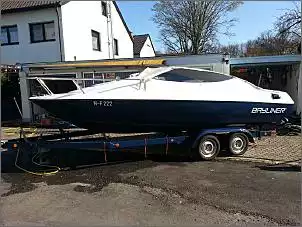

Hallo, ich habe gestern auch geputzt.
Hits:	156
Größe:	83,3 KB
Jetzt fehlt nur noch die Innenausstattung[emoji20]
