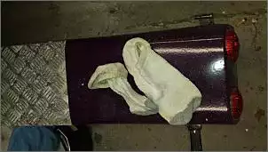

Bitte schön, extra für dich noch einmal aus der Tonne geholt

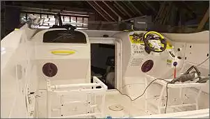

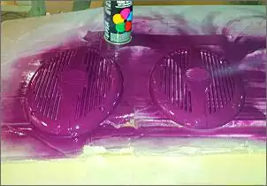

Außer Socken suche habe ich ein paar kleine
Baustellen abgearbeitet.
Die Löcher der Lautsprecher müssen zu.
Auch wenn ich nicht der große Musikfreak bin
hab ich doch wieder Lautsprecher montiert.
Selbstverständlich kann ich in eine weiße Fläche keine
weißen Lautsprecher montieren, das geht gar nicht.....
Hits:	182
Größe:	62,6 KB
Hits:	215
Größe:	60,6 KB

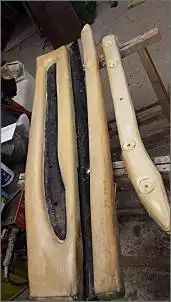

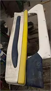

Nun geht es an die Polterarbeiten der Seitenverkleidungen,
also eine neue Teilbaustelle
Meine Polsterfee war heute in der Werft, hat sich die
Brocken angeschaut und wird sie mitte Mai fertig haben.
Das Material ist im zulauf und um Kosten zu sparen entpolster
ich die alten Sachen selber, hab ja sonst nix zu tun.
Zum Glück hat Donzi damals auf Kunststoff (PE oder PP, keine
Ahnung) und nicht auf Holz gesetzt, daher brauch ich keine
verrotteten Teile nachbauen
Hits:	239
Größe:	71,3 KB
Hits:	241
Größe:	53,8 KB

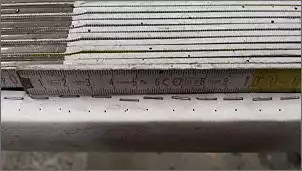

Verdammt, 8 Klammern je Meter und ich habe ca 8 Meter
Tackerklammern in zwei Stunden gezogen
Hits:	251
Größe:	65,9 KB

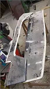

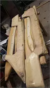

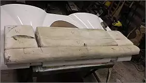

Alle Teile der Seitenverkleidungen sind entpolstert
Hits:	150
Größe:	55,9 KB
  #3761
Alt 15.04.2015, 07:16
Wenn Zeit, Geld und bestelltes Material ausreichend ist werde
ich noch die Sitzfläche der Rücksitzbank machen lassen.
Die Lehne ist auf jeden Fall ein Projekt für den Winter
Hits:	219
Größe:	52,2 KB

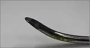

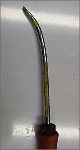

Hatte mir für den Job aus einem alten Schraubendreher ein Spezialwerkzeug gebaut
Hits:	141
Größe:	39,8 KB
Hits:	141
Größe:	29,6 KB

Haste gut gemacht. Original Klammerheber sehen ähnlich aus.

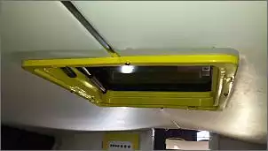

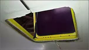

Einen alten Bekannten hab ich vor ein paar Tagen hervorgekramt.
Da muss noch etwas Farbe drauf.
Letztes jahr hatte ich das Hatch gefüllert, von innen lackiert und
von außen mit 2K Autolack weiß gerollt.
Da ich sonst nix mehr zu tun habe und auf Montag, auf die nächste
Testfahrt warte hab ich mal mit meiner lieblings Beschäftigung
angefangen: Das Schleifen mit K 400 - 600 - 1000 Nass
Das Weiß ist nun glatt, es fehlt aber noch etwas Lila, Gelb und Klarlack
Hits:	182
Größe:	69,0 KB
Nun werde ich mal den Lack bestellen damit es damit weitergeht

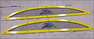

Die Verblendungen der Luftansaugungen haben ein nettes Gimmick bekommen.
Hits:	139
Größe:	83,9 KB
Das ZX Logo habe ich einfach mit Sika auf das Gitter geklebt
Hits:	137
Größe:	113,5 KB

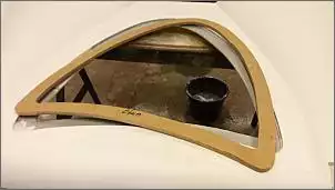

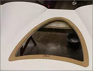

Eine Form zum fräsen der Scheibe ist fertig.
Hits:	135
Größe:	47,3 KB
Mit einem Bündigfräser und der Oberfräse werde ich die Makrolon Scheibe in Form bringen

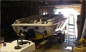

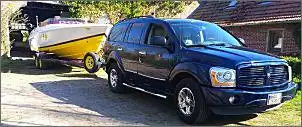

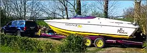

Heute Nachmittag hab ich den Kutter mal wieder ans Tageslicht geholt.
Dann einem Motorentestlauf am Gartenschlauch.
Motor funtzt, alles weitere werden wir morgen Nachmittag wissen
Hits:	237
Größe:	94,6 KB
Hits:	233
Größe:	128,5 KB
Dann wieder rein in den Stall und etwas weiter links abgestellt damit ich die letzten Flächen an Stb. Seite polieren konnte.
Hits:	211
Größe:	87,4 KB
Feierabend.
Morgen Abend knallen die Kronkorken oder ich habe schlechte Laune.
